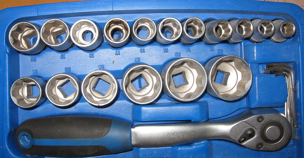

jova1
Příspěvky: 1384
#12 Příspěvek od jova1 »
A kam by jste zařadily tenhle tvar :D
Edit. Raději jsem došel nafotit tu mojí golu.
(160.52 KiB) Staženo 426 x
Naposledy upravil(a) jova1 dne 24 srp 2017, 20:38, celkem upraveno 2 x.
Achab
Příspěvky: 6136
Bydliště: okr. Vyškov
#13 Příspěvek od Achab »
Podle Googlu klíč na brzdové třmeny, mám dojem že jsem je viděl v autodílnách.
edit: příspěvek platí pro původní obrázek který byl změněn.
Naposledy upravil(a) Achab dne 02 zář 2017, 13:10, celkem upraveno 1 x.
mtajovsky
Příspěvky: 3728
#14 Příspěvek od mtajovsky »
To jsou ořechy, které, na rozdíl od běžných šestihranů, nezabírají za hrany hlav šroubu, ale za jejich plošky. Omezují možnost ožižlání hlavy.
