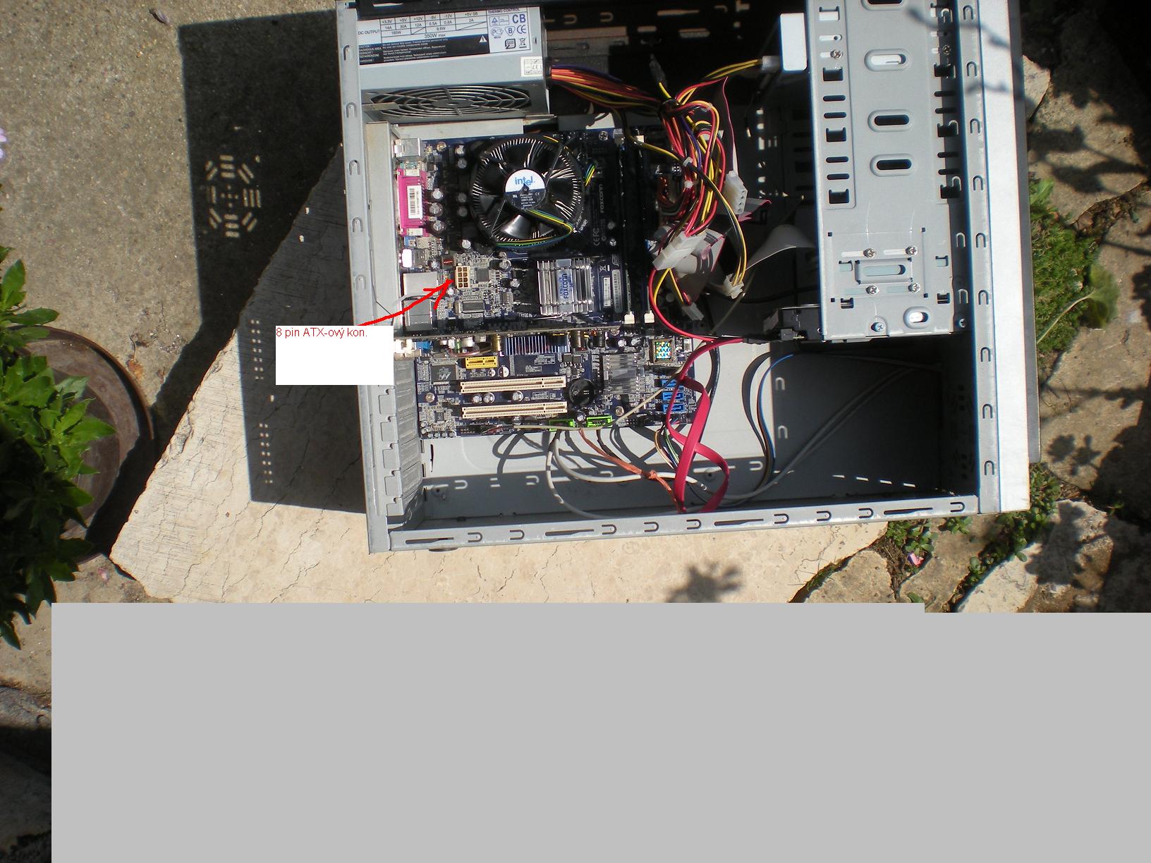

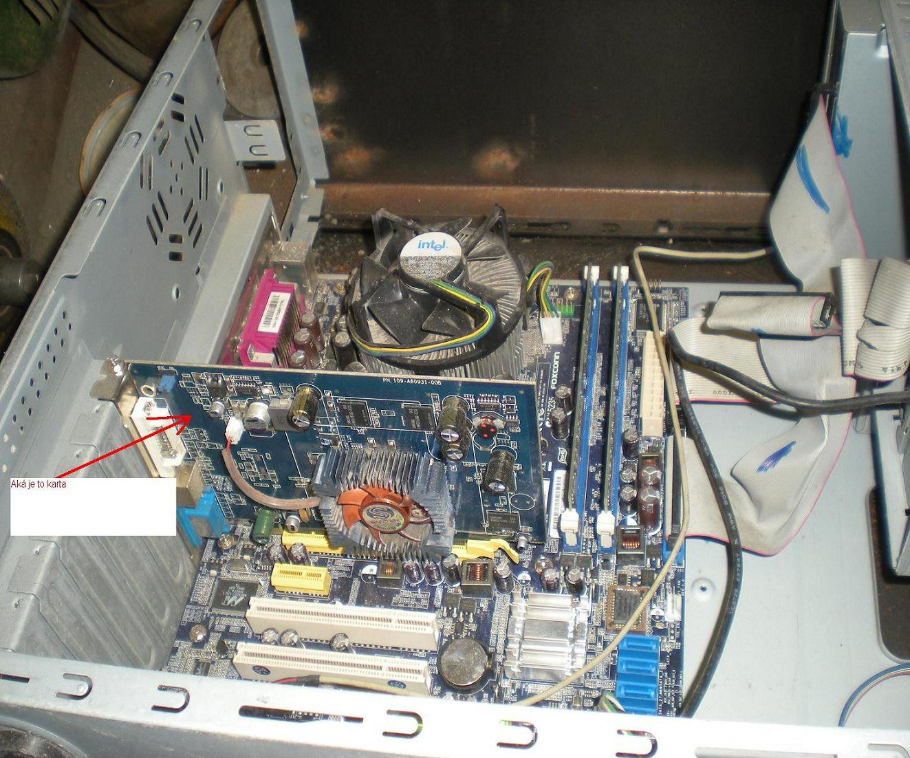

Nie je to ta doska.Ta moja ma ešte 8 pinovy kon ATX-ový na lavej strane okrem 24 pinoveho ATX-oveho.
Nasiel som ho vyhodeny bez HDD a nejde ani monitor,tak potrebujem manual ku doske aj.
Dam dnes obr.dosky.
Nemate tuto MB (dosku) nepotrebnu a dobru,tato je zla!!!!

Na co je ta karta na MB-de.Na hry.Monitor ma byt v MB zastrceny ze.Batreku som dal do MB.Mozno som este nieco nezapojil,potrebujem vidiet prepojenie vsetkeho HW-eru.Elyty su vsetky OK.PC nesiel lebo bol v dezolatnom stave HW-er.Pasta na procaku uplne sucha.Kg prachu bol vsade.

Jano, ta menší kolmo postavená deska je GRAFICKÁ KARTA. Je to poznat podle barvy konektorů, který na ní jsou - bílej nahoře je DV-I, modrej pod ním je VGA. Vzhledem k velikosti to bude asi něco výkonnějšího, i když už nějakej ten pátek starýho. Jestli můžeš, vyfoť všecky nápisy jak na základní desce, tak i na týhle grafice a postni je sem. Z toho cos zatím poslal se toho moc rozpoznat nedá.

[quote="EKKAR"]Jano, ta menší kolmo postavená deska je GRAFICKÁ KARTA. Je to poznat podle barvy konektorů, který na ní jsou - bílej nahoře je DV-I, modrej pod ním je VGA.
YES Karel ,este je tam aj konektor video.
