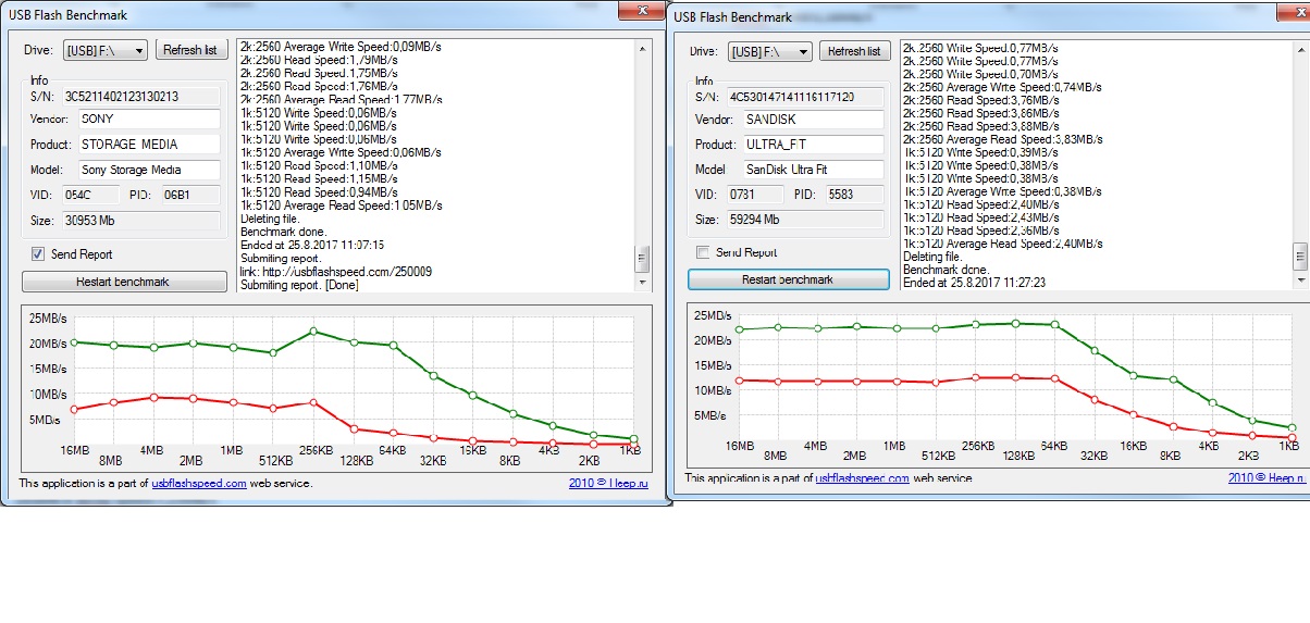

Servicemane, díky.
Projel jsme oba disky, výsledek je v příloze.
Celé to vzniklo proto, že jeden kolega-externista tvrdil, že onen 32GB disk Sony je proti jeho 64GB disku SanDisk strašně pomalý.
Jen pro pořádek- oba byly používány na stejném zařízení, které má jen USB 2.0 (zdůraznuji to proto, aby si někdo nemyslel, že jsem přehlédnul to, že SanDisk je 3.0 kompatibilní).
Podle výsledku testu (prováděného na mém PC s porty USB 2.0 tam nejsou nijak markatní rozdíly. Takže nechápu, proč mu to s tím Sony diskem jelo špatně, se SanDiskem dobře.
(231.44 KiB) Staženo 217 x

#4 Příspěvek od rnbw »
Zapis malych suborov je 6-8-krat rychlejsi. To je dost podstatny rozdiel pre niektore typy pouzitia.

#5 Příspěvek od Michal22 »
No ale pokud se nepletu, tak tam měl nějaký film nebo tak něco. Takže spíš jeden veliký soubor.
Zkusí to zjistit
Příspěvky: 8229
#6 Příspěvek od Michal22 »
Tak kolega tam zkoušel nějaké filmy, DivX, avi, mpeg4, taky pár fotek v jpg.
Všechno to byly soubory větší jak 1MB.
No nic, jdu zkoušet dál.
