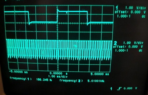

Tak ventilátor je asi OK. Na napájení té elektroniky je 32V a průbehy vypadají následovně. Ten horní je hallovka, spodní je řízení.
Nějakej další nápad?
Má smysl mačkat to (asi) resetovací tlačítko, co je v plastovým krytu té řídící desky? (uživatelsky normálně nepřístupné)

#13 Příspěvek od rakat »
A nemůžeš poslat video, jak se to chová?
Ventilátor se skutečně zdá ok.
