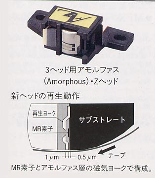

Díval jsem se teď, jak ta hlava vypadá a myslím, že se dostalo něco pod hlavu, která je připájená páskovým vodičem. Celá je v plastovém rámečku a některá složka může dělat paseku i později, třeba napadnout cín. Chtělo by to spíš odborně vyčistit IPA a po chvíli působení vyfoukat. Hold, když něco dělám poprvé, nepoužiju to, co mám zrovna v ruce.

No tá MR hlava. :D
Určite je to citlivejšia záležitosť ako "normal". Preto aj to čistenie netreba odfláknuť.
Myslím - nie čo doma nájdem to tam dám -predsa je to slušný stroj.
