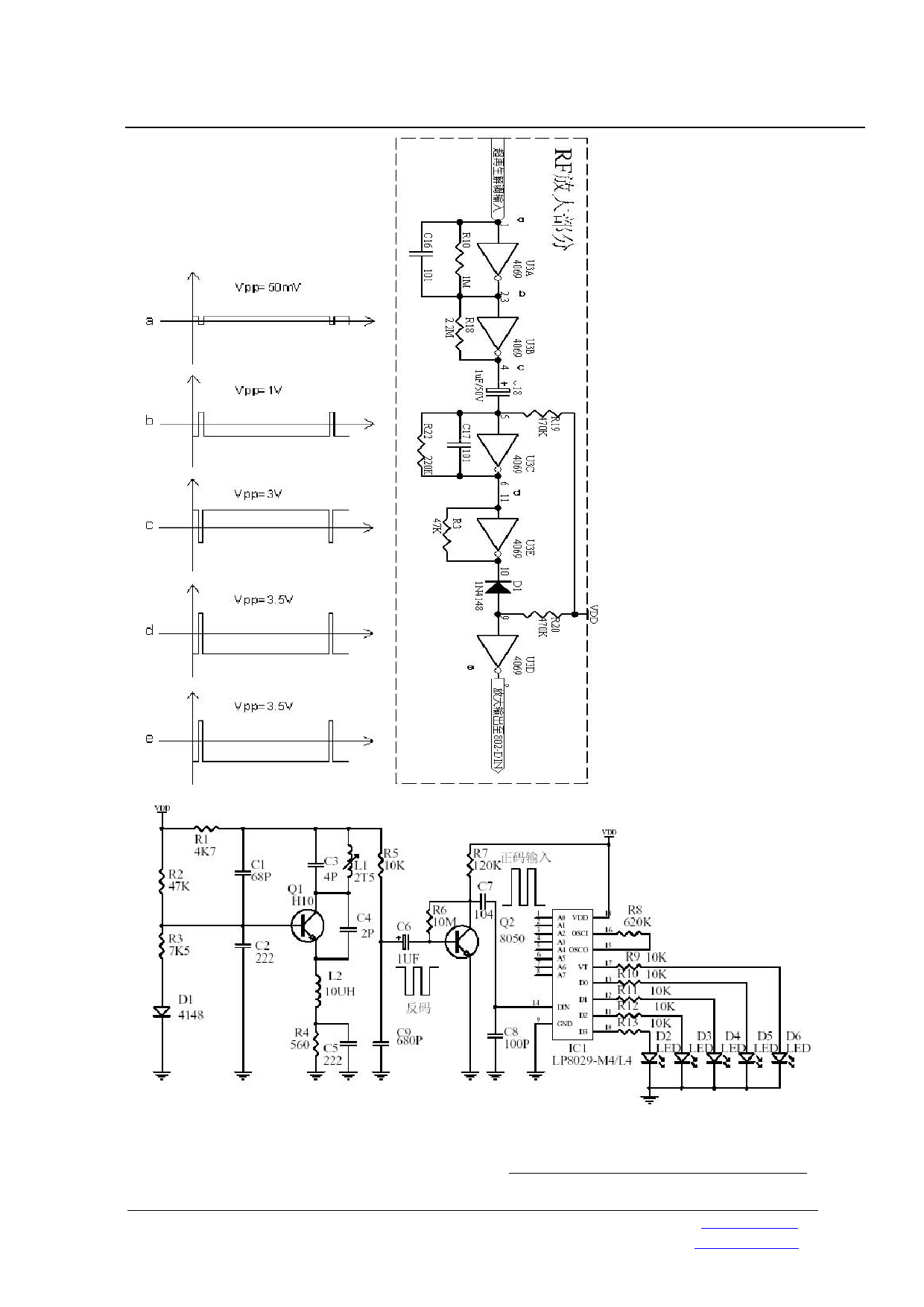

#8 Příspěvek od p32 »
obrázek pro zapojení
(253 KiB) Staženo 28 x

hafca
Příspěvky: 4723
#10 Příspěvek od hafca »
Pěknej, taky jsem ho našel, ale je asi od něčeho jiného. V zásuvce je jen 1 LED a ten IO. Žádný další tam není. Napájení je OK, měřil jsem kondenátor na vstupu a má 0,19µF místo štítkového 0,22µF. Elyty jsou taky OK.
