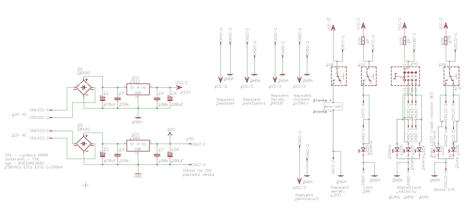

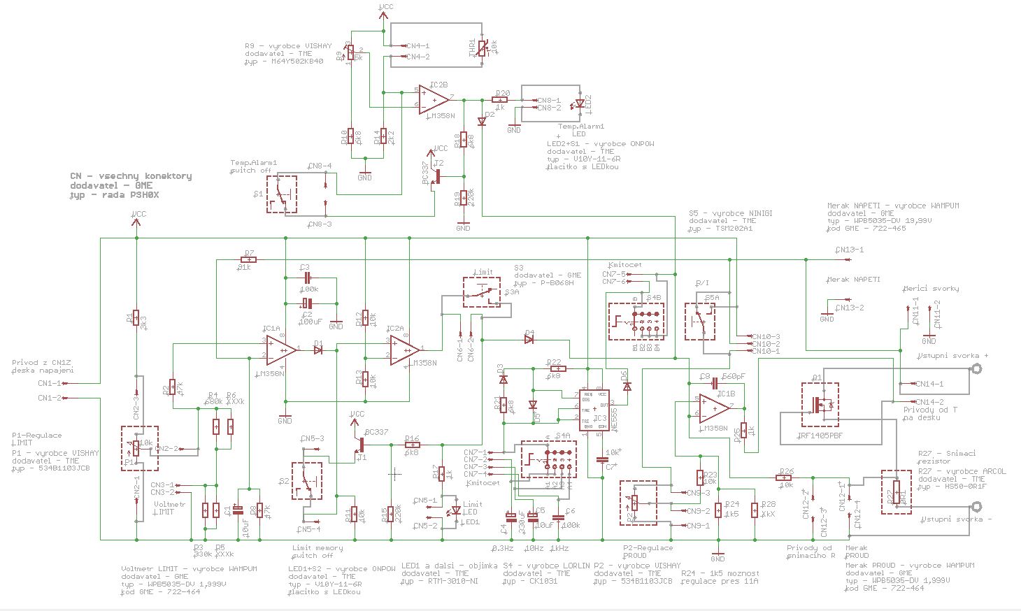

Můj výrobek - Umělá zátěž
https://youtu.be/nXCOsbqjRKk

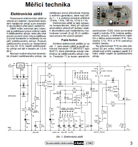

Upravené a vylepšené zapojení dle KE 1/2002.
První obrázek - původní schéma, další moje upravené.
Na videu 9ti minutová prezentace a ukázka měření PC zdroje.
(96 KiB) Staženo 257 x
(163.04 KiB) Staženo 392 x
(98.62 KiB) Staženo 333 x

Nafotím vnitřek a přidám foto. Mám tam kovovou přepážku, oddělující chladič tranzistoru a snímací rezistor 0,1Ohm/50W od ostatního, aby to teplo nefučelo dovnitř krabice, ale co nejvíce ven.
