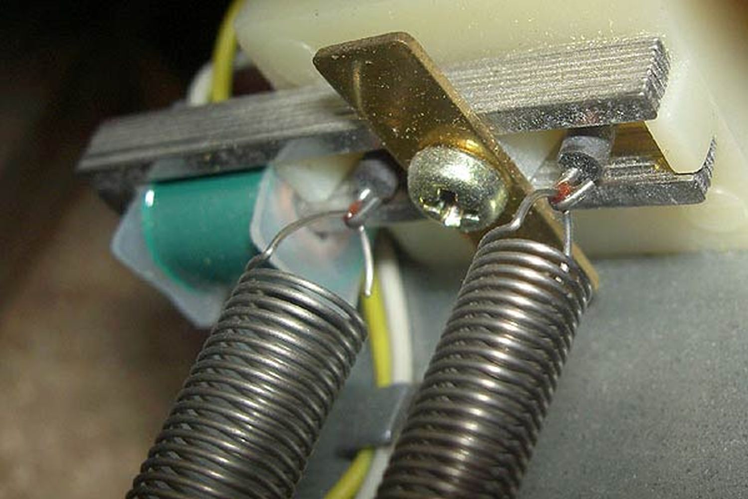

Příspěvky: 12602
#12 Příspěvek od ok1hga »
nejdříve opravit zesik a pak se starat o reverb . . .
dá se to nahradit jakýmkoliv magnetem, který bude mít dirku a vejde se mezi pólové nástavce . . .
(143.57 KiB) Staženo 249 x
Sendyx
Příspěvky: 12454
#13 Příspěvek od Sendyx »
Svatá prostato, kdyby to bylo tak jednoduché :wink: .
Ten magnet musí mít póly na správných místech, závěs musí mít odpovídající vlastnosti, je tam i tlumení...
Příspěvky: 12602
#14 Příspěvek od ok1hga »
Sendyx píše:Ten magnet musí mít póly na správných místech, závěs musí mít odpovídající vlastnosti, je tam i tlumení...
když jsem podobné zařízení v kombu na kytaru dával dohromady kamarádovi,
zjistil jsem že nefunguje reverb, původní magnety přestaly magnetovat.
na pólové nástavce vysílacího a přijímacího měniče jsem tedy přicvakl malinké
neodymové magnety a bylo vystaráno . . .
. . . ty svatá předstojná žlázo :D
