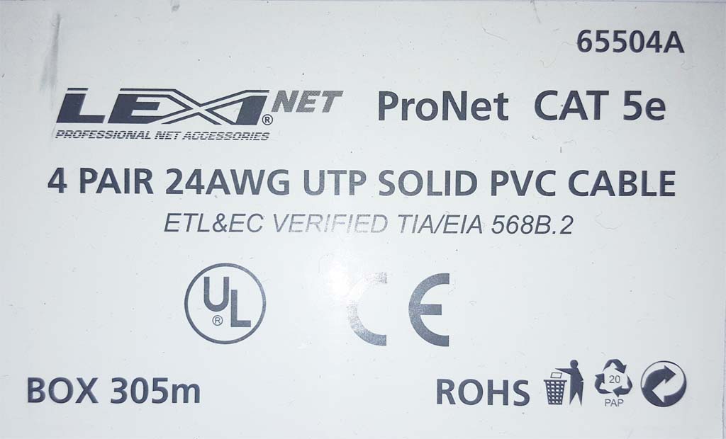

termit256 píše:Nektery vic, jiny min.
Napis typ.
Mám tento kabel
(72.78 KiB) Staženo 210 x
Příspěvky: 10029
#7 Příspěvek od termit256 »
Ten by mel byt medeny, pokud nejde o padelek.
Muzes se ridit tim co nalinkoval masar. Kratkodobe samozrejme snese mnohem vic, jestli ti nebude vadit vetsi ubytek - ten si lehce spocitas

JJ trvalo max. 0.5A. Je to 4xspletany par. Vodice nemaju dostatocny prierez (velky R). Je ich tam vela a cely zvazok sa nechladi + tenka izolacia na vodicoch. Proste kabel na data nie prud.
