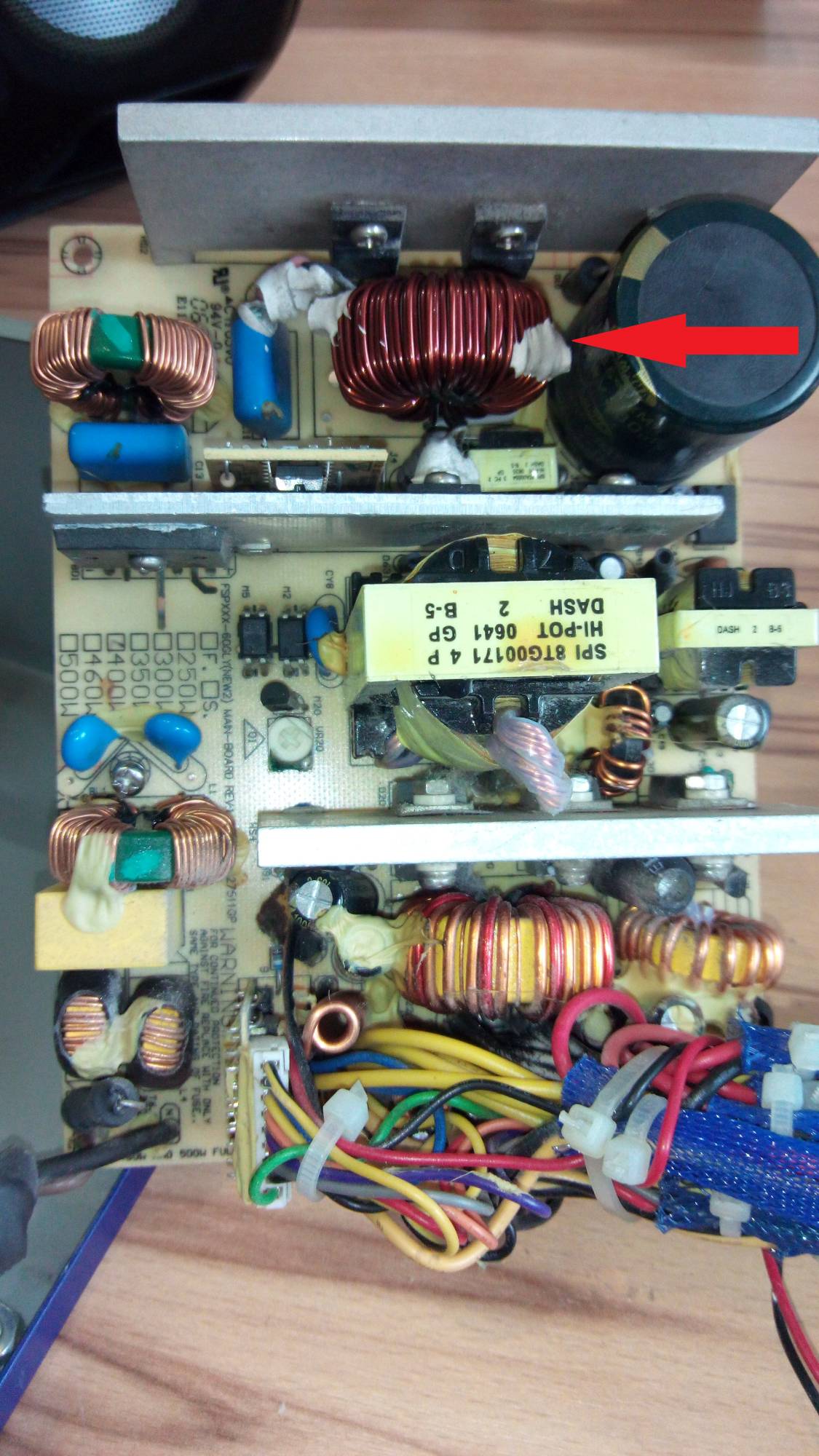

Zdravím,
začal mi smrdět počítač, jako by se něco pálilo, tak jsem čel po čuchu a došel ke zdroji. Zjistil jsem, že se brutálně přehřívá cívka (na obrázku označena šipkou) a našel jsem dva nafouklé kondíky. Ty jsem vyměnil, ale ta cívka se zahřívá pořád. Po 15ti minutách na ní nejde udržet prst.
Dá se to nějak opravit? Zdroj normálně jede, ale smrdí.
Jedná se o https://www.czc.cz/fortron-blue-storm-i ... 21/produkt
Vím, že je to málo informací a problém může být kdekoliv, ale třeba se s tím někdo setkal a dokáže poradit.
Nechce se mi zbytečně kupovat nový zdroj, kdyby to byla jen nějaká maličkost.
(278.72 KiB) Staženo 220 x

#2 Příspěvek od masar »
Vyměnil bych i ten velký elektrolyt.

#3 Příspěvek od sr71 »
a nebude spíš na té cívce mezizávitový zkrat?

#4 Příspěvek od MetalGod »
Teď už možná jo, když je upečená, ale je to tlumivka s pár závitama, to by zas takovej bordel nemuselo dělat. Spíš bych se zajímal o odběr proudu, jestli není ňák moc velkej.

#5 Příspěvek od dred »
sr71 píše:a nebude spíš na té cívce mezizávitový zkrat?
alebo prasknute jadro

#6 Příspěvek od monterjirka »
U feritu se může stát i to, že když se jednou "přehřeje", změní magnetické vlastnosti a už se cívka může chovat jinak než má...

#7 Příspěvek od misocko »
som za ten medzizavitovy skrat
uz sa mi podarilo prehriat ferit (zlte znacenie) a po vychladnuti mal rovnake vlastnosti, len ten drot bol v....

#8 Příspěvek od dred »
V robote udržiavam v chode DC/DC zdroje/meniče 200-300V / 14V /250W a keď sa na výstupnej tlmivke niečo udeje - praskne,odlúpi sa,zlomí sa jadro - otrasmi, tak kúri/hreje sa .... a to celkom intenzívne ,v miestach lomu až do červena (je to jadro EE so vzduchovou medzerou! ... ako sa potom tvári prasklina na toroide !?
Treba to riadne skontrolovať...

#9 Příspěvek od misocko »
kedze sme sa zhodli na cievke, vypajkovat, rozmotat, skontrolovat izolaciu drotu aj samotne jadro...

#10 Příspěvek od Celeron »
Já měl takový zdroje na stole tři. Prapůvod byl vždy v nafouklejch elytech za ní. Ten toroid se nadproudem přehřeje a buď praskne, nebo se kousek odštípne (2 případy) a nebo asi změnil vlastnosti (1 případ, prasklinu jsem nenašel) a i když se vymění elyty, dál topí. Pomohlo vyměnit z jinýho zdroje, (já měl k dispozici vrak stejnýho zdroje s vyrasovaným plošákem u trandů na primáru). Přemotání nepomůže, tu bez praskliny jsem zkusil přemotat a topila stále. Podivný bylo, že na RLC BM509 měly při porovnání vyhulený i dobrý toroid stejnou indukčnost na všech vinutích.
Edit: Zpátky na stromy, já to měl na výstupním toroidu, ty to máš na vstupu v PFC. Tak s tím jsem zatím problém neměl, ale bude tam asi velkej odběr z PFC do PWM části.

#11 Příspěvek od KARBURAToR »
Mám doma X nefunkčních i funkčních zdrojů, ale ani jeden takovou cívku nemá, takže ji vyměnit nemůžu. Zkusím ji teda rozmotat a zkontrolovat to jádro.

#12 Příspěvek od microlan »
Je to cívka PFC a je docela namáhaná, můžeš změřit jakou má indukčnost a napsat sem rozměr jádra, jeho barvu a počet závitů?

#13 Příspěvek od p32 »
Ty dva modré a popraskané kondíky jsi už asi vyměnil, že? Ta cívka bude asi dost vyžhavená a tak jedině vydělat, změřit drát, sehnat stejný a přemotat nebo dát stejnou cívku. Spočítej počet závitů a dej to do placu, možná někdo bude mít stejnou za poštovné.
