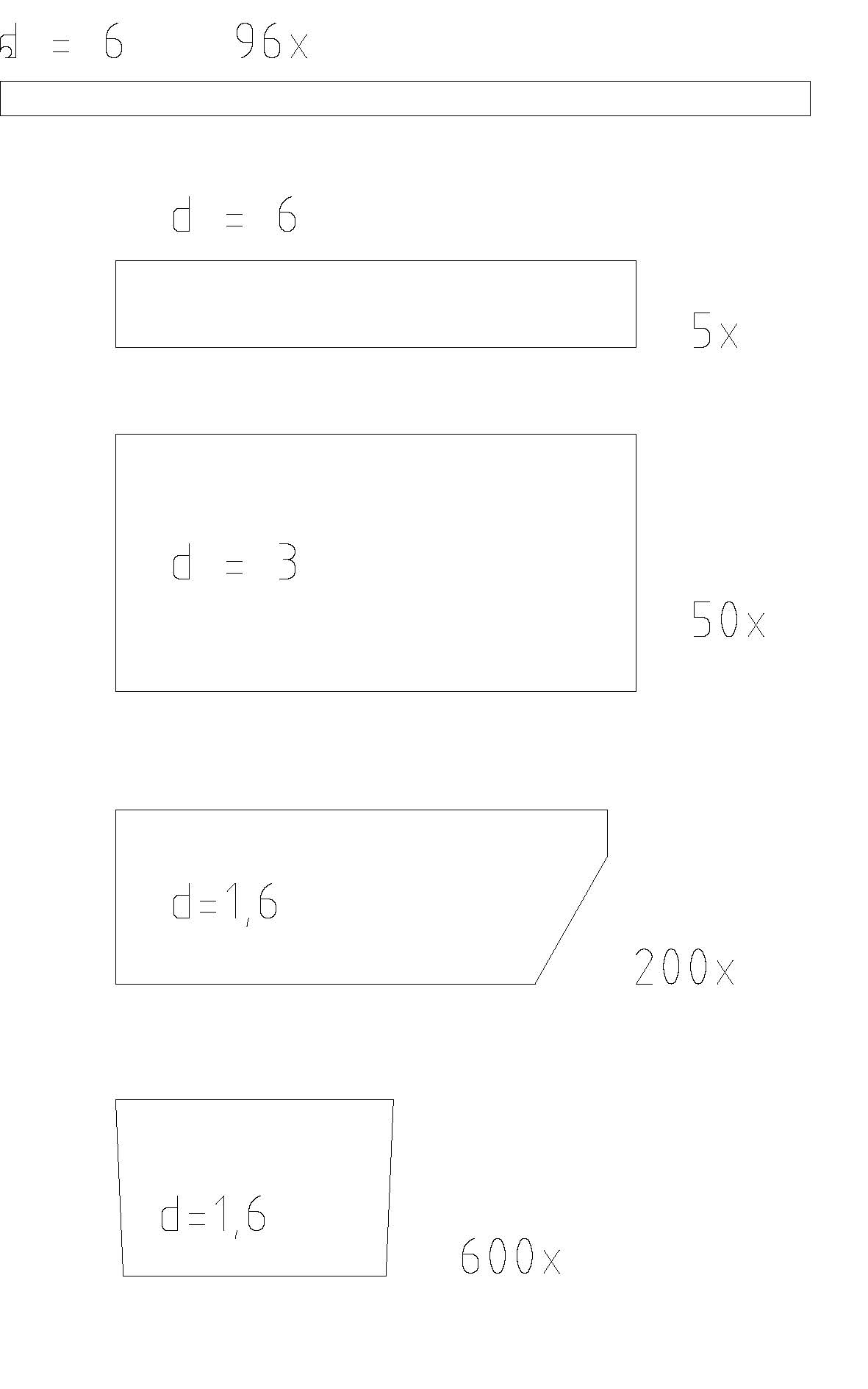

poptávám vyfrézovaní 800ks destiček o ploše ca. 12cm2 z pertinaxu 1,5mm. Přesnost 0,3mm.
Děkuji za případné nabídky. DXF soubor pošlu na vyžádání.
(52.4 KiB) Staženo 288 x

ZdenekHQ píše:...chce 1.5mm, ne 6mm.
Podle nákresu to má být tl. 6mm - 101ks, 3mm - 50ks, 1,6mm - 800ks. Požadovaná tl. 1,6mm možná nebude dostupná, v nabídkách je většinou 1,5mm. To by v zásadě nemuselo vadit, desky mají stejně určitou toleranci.
Jinak stříhané desky 1mm z Rapery byly rovné bez průhybu, sice šlo o textit (texgumoid) ale kartit po stránce deformace nebude horší - je to nakonec jenom papír. Textit může být pro některé účely vhodnější než kartit, ovšem cena je vyšší, podle dodavatele asi o 60-80%.
