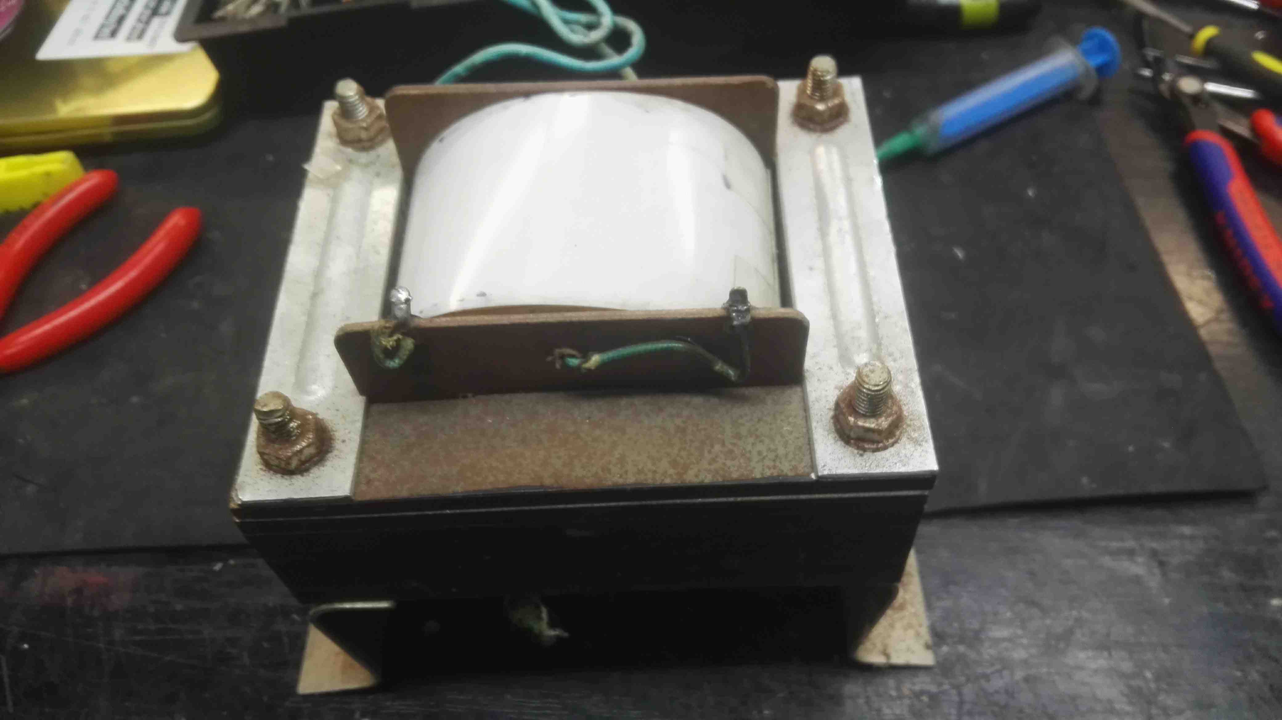

Nazdar všem.
Mám podobný problém jako luccas - http://www.ebastlirna.cz/modules.php?na ... ohradn%EDk - dostal jsem na opravu stejný ohradník po přepětí v síti.

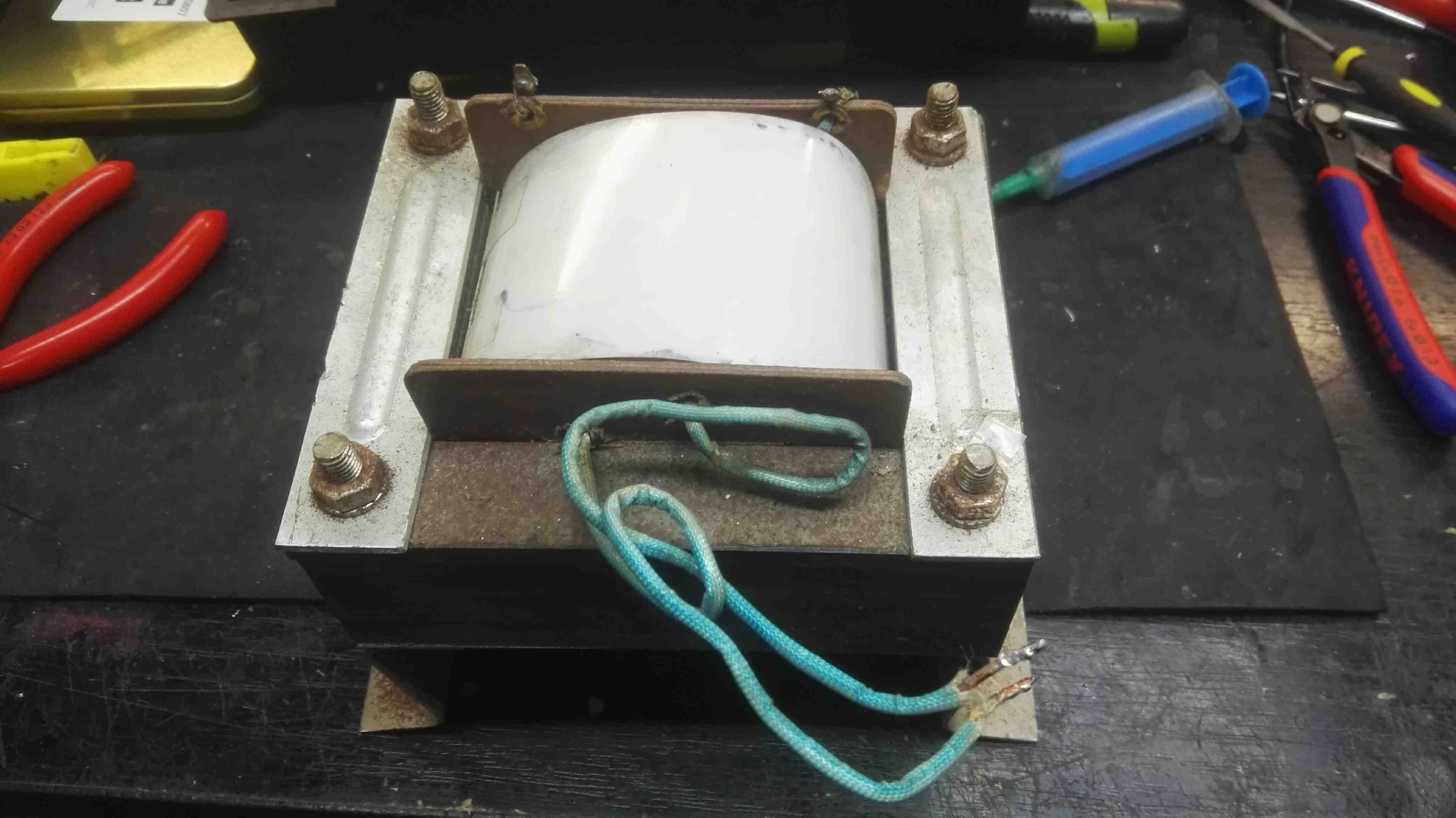

Primár trafa je v háji, ze silikonové bužírky jsem tahal jen 2cm kousky drátu. Neřešil jsto někdy někdo?
Celé jsem to zkreslil (doufám, že dobře) a vychází mi, že napětí mezi body C1/C2 je vcelku jedno jaké bude, okolo 12V by mohlo stačit, napájí to jen generátor a spíná tyristor a stejně je to stabilizované ZD (D6).
Ale jaké by asi tak mohlo být napětí mezi body C1/C3? To se ukládá do kondenzátorů C6-C8 a je to asi hlavní napětí pro generování výstupního VN impulsu.
Nebo mě napadlo - použít dvě trafa - jedno na 12V pro generátor a druhé např. na 60V a před něj dát autotrafo a až bude VN impuls v požadované síle, tak to změřit a nechat navinout podle toho nové trafo.
Psal jsem i uživateli Achab, ten už bohužel trafo nemá, dal ho Luccasovi.
Volal jsem i do STS Uhlířské Janovice, dělali to prý ve vedlejší STSce, tak jsem tam pro jistotu volal taky, ale nic tam už nemají - ono se není co divit po skoro 30 letech.
Děkuji za Vaše názory.
Petr Filipi
Edit - Lucass píše ve svém příspěvku a odporech vinutí. Pokud by 3,2Ohm bylo 12V (generátor) , pak 85Ohm by bylo asi 300V (VN impulzy).

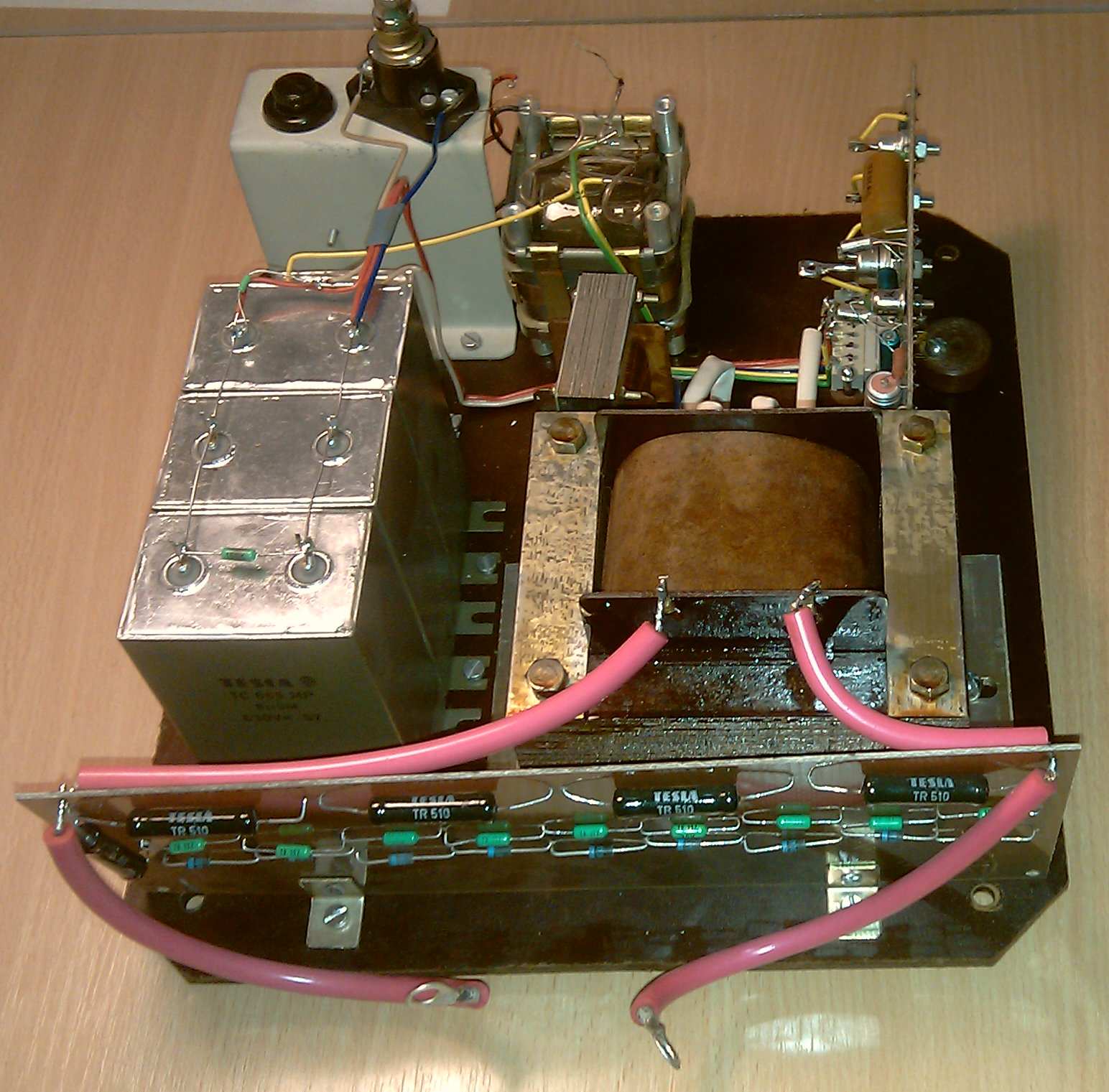

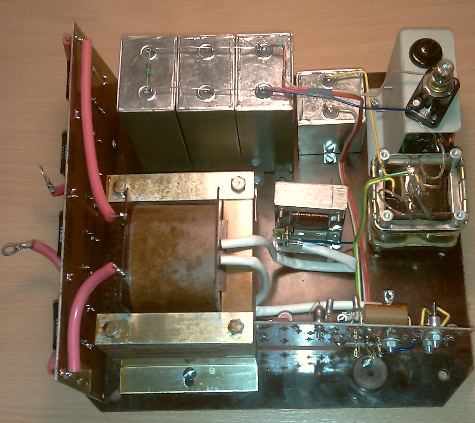

Když si to schéma otočíš trafem doleva, spodní vinutí bude dávat kolem 12-15V. protože C4 je na max 35V, pak je dál odpor R11 a dál jen zenerka, co to stejně sráží na 8.8 až 12V.
To horní vinutí bude jen galvanicky oddělených 220V (je to starý výrobek z dob ČSSR).
Na zkoušku by Ti měli stačit stejný 3 12V trafa. Jedním budeš napájet 12V stranu a druhým budeš napájet sekundár třetího a tím získáš 2X oddělených nějakých 230V. (prvním 230V na 12V a druhým 12V na 230V, třetí přímo 12V na napájení elektroniky. )
Možná bys jedno trafo mohl ušetřit a elektroniku napájet z meziokruhu 12V mezi těma dvěma trafama.

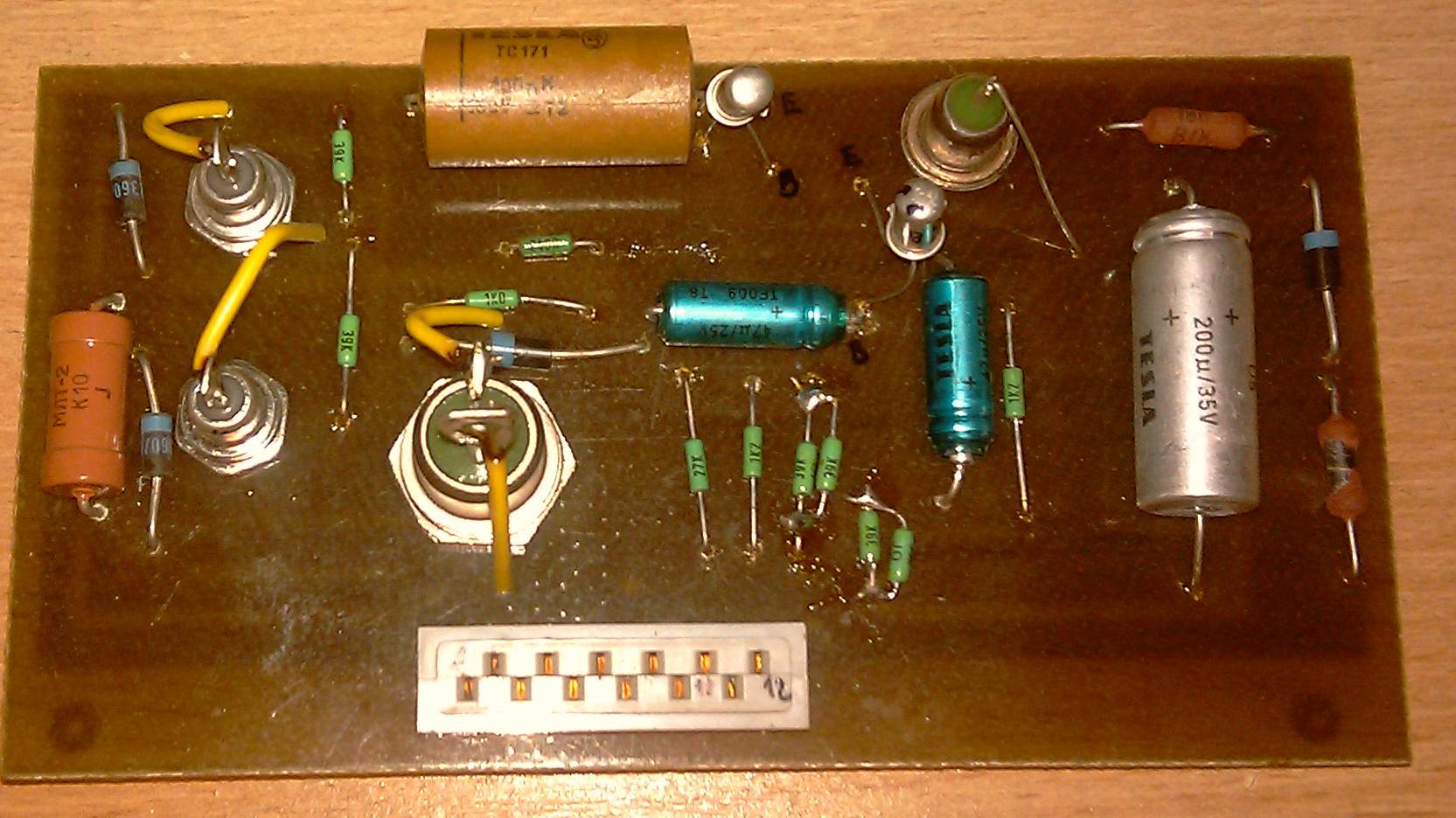

Teď se na to schéma pořádně koukám a vidím, že je to obyčejný astabil z tranzistorama PNP napájený 12V, který spíná tyristorový vybíjecí obvod, co vybíjí "sběrací kondenzátory" do impulsního trafa. Sběrací kondenzátory mají na sobě dvojnásobné napětí, protože D1,D2 a C5 tvoří zdvojovač.
Je to umění takhle nepřehledně nakreslit úplně jednoduchý triviální obvod.

S nakreslením se omlouvám - máš pravdu, že je to klasicky astabil. Teď už to v tom vidím. Ale bral jsem to jako obecný generátor, tak jsem to moc neřešil a nezkoumal.

Odmotal jsem TR1, je to trafo s jádrem 20x25mm, primár je 1756z o průměru 0,22mm, sekundár pro astabil je 166z o pr. 0,28mm a sekundár pro VN puls je 1065z o pr. 0,22mm. Při napětí 220V na primáru to je 21V pro astabil a 133V pro VN puls.
