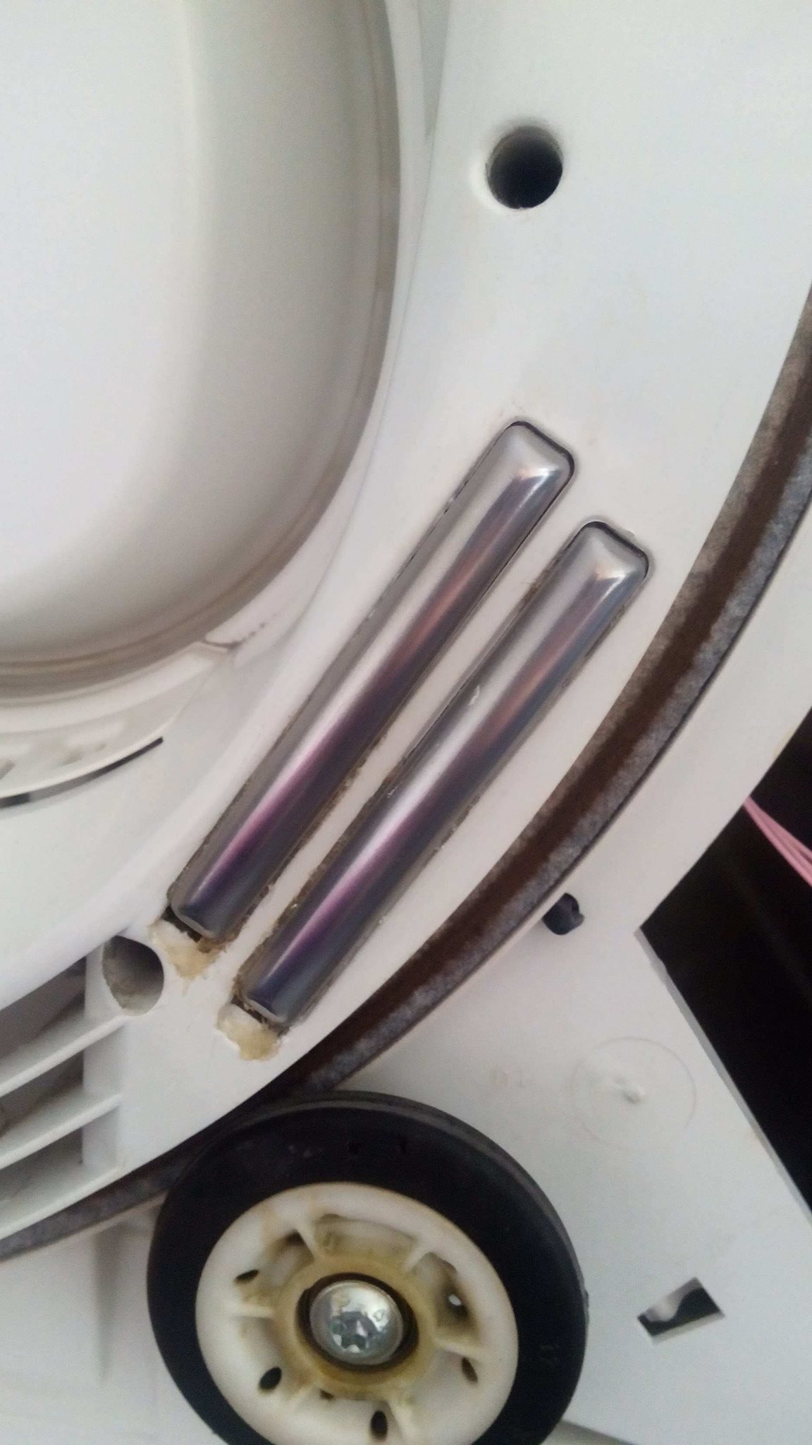

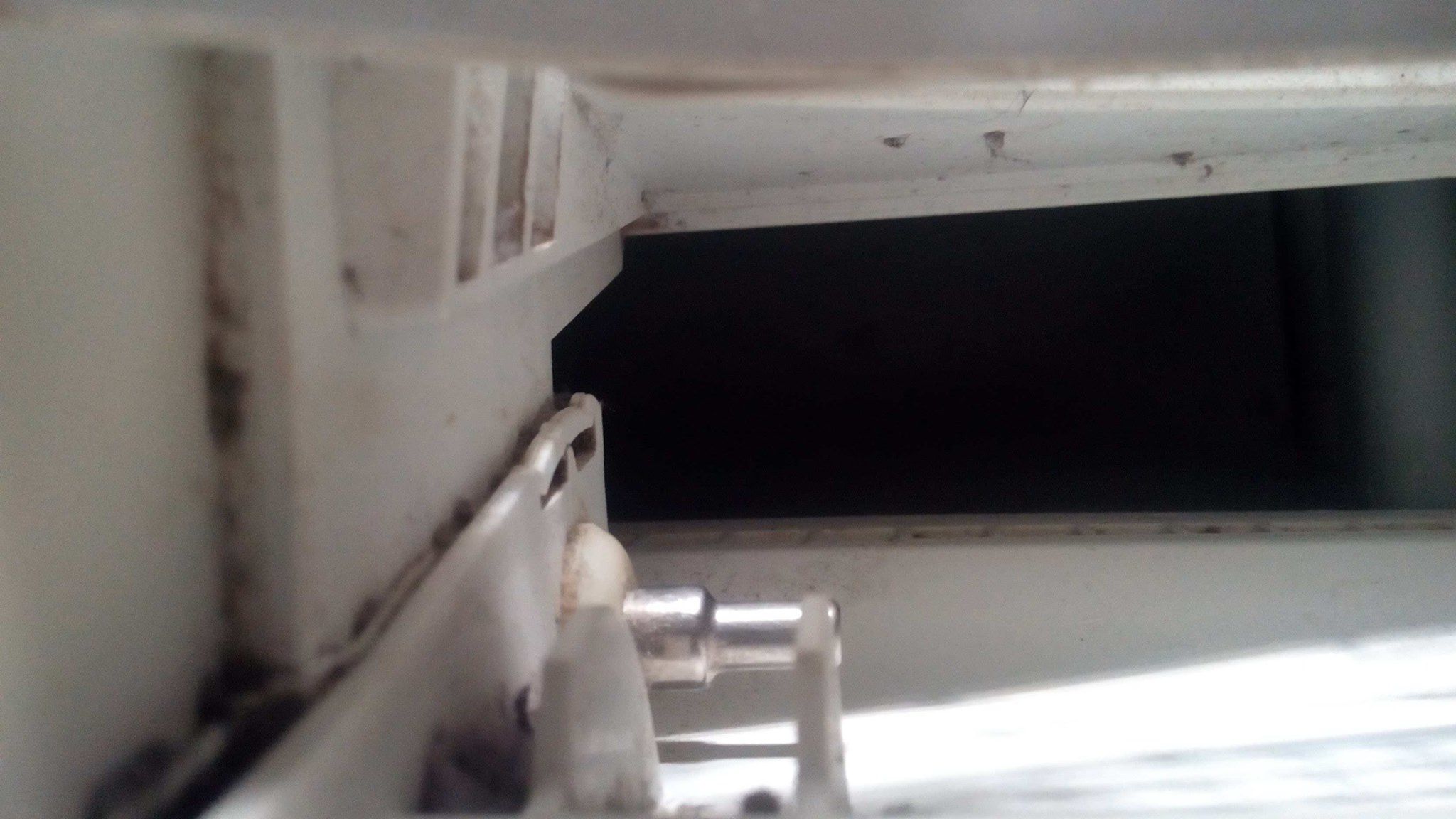

Dále je uvnitř u bubnu toto čidlo (má dva vývody) odpor mezi nimi 10K ..
Poradil by někdo jak ho otestovat?
viz foto ,čidlo 1"
Na dveřích jsou dvě elektrody- od každé jde drát do elektroniky. elektrody přerušené spojení do jednotky nemají. mezi elektrodami je nekonečný odpor (sušička je komplet odpojena od elektronické desky).
elektrody viz foto ,,elektrody"

nikdo neví ? :roll: komplet celou sušičku jsem rozebral,vyčistil. U nádržky na zkondenzovanou vodu,je jakési ,,čidlo" ,které má dvě elektrody vzdálené od sebe 1cm. (mezi nimi byl zvlhlý prach a celkově bordel..) vše jsem vyčistil.
to čidlo,které je umístěno hned uvnitř za dveřmi ( u filtru pro zachytávání vláken z prádla) zatím nevím jak poměřit. Ale jak jsem psal,jdou od něj dva dráty (mezi nimi je odpor 18k)
