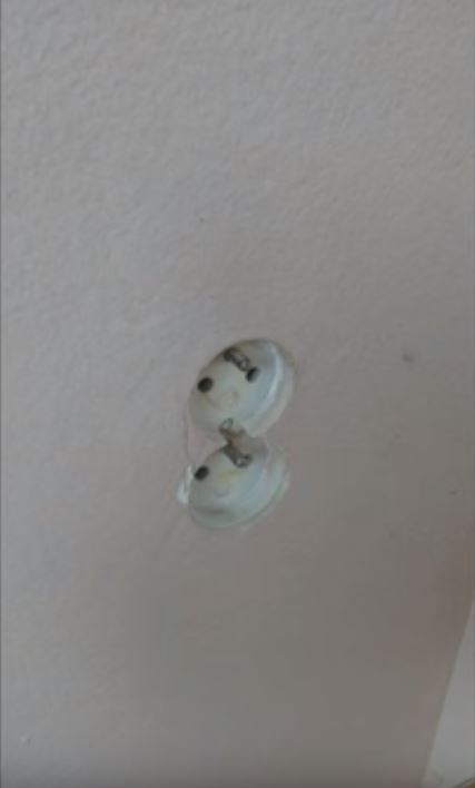

#10 Příspěvek od adamscho »
mam riesenie :D 8O
zasuvka
(20.73 KiB) Staženo 330 x
kbulda
Příspěvky: 1599
Bydliště: u Mělníku
#11 Příspěvek od kbulda »
Elegantní řešení.
