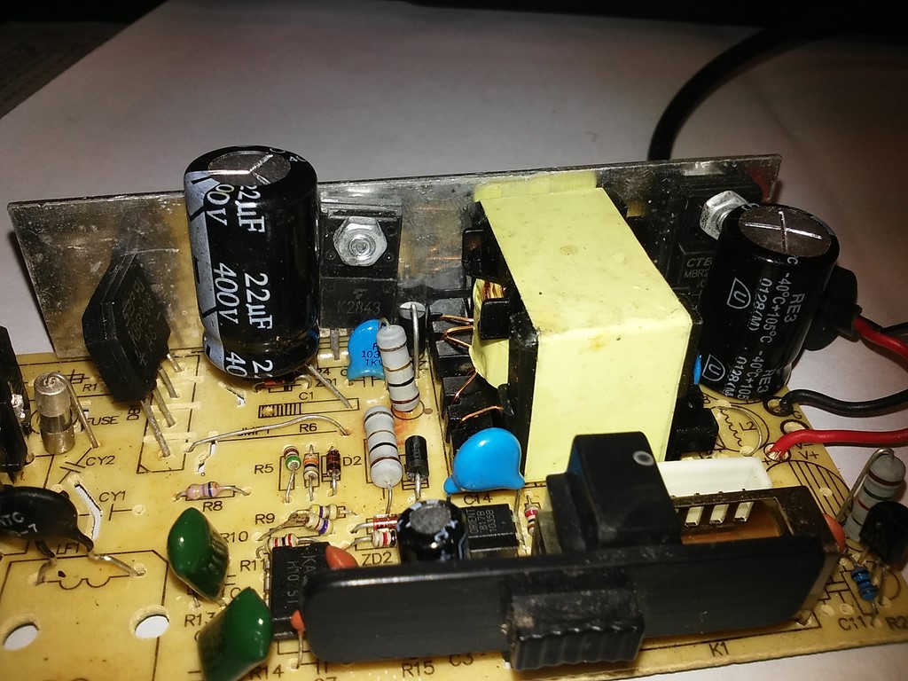

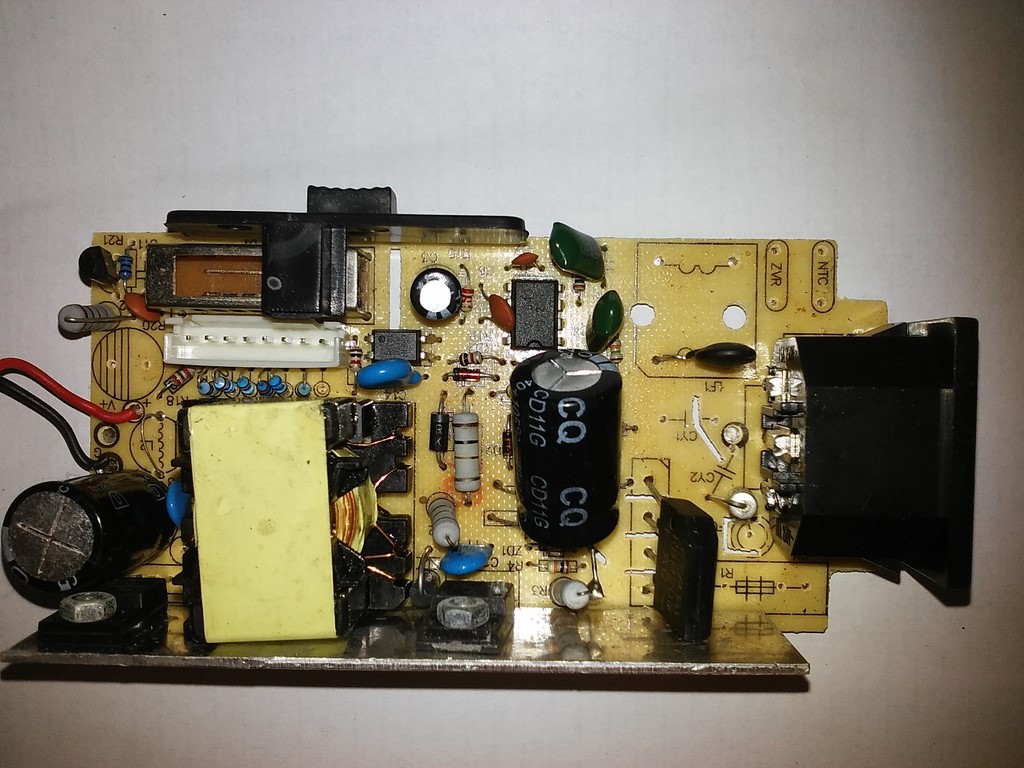

Zdravím.
Používám pár let tento adaptér univ. 12-24V a teď začal zlobit.
Má rozsah 12,15,16,18,19,20,24 / max.5A
Na DC výstupu naměřím jen 1,52V i když je přepínač v poloze 12V nebo 24V.
Mohly by to být vadné elyty?
Po mechanické stránce si poradím (pájení atd.), ale v elektrice bych potřeboval poradit:-) za což předem díky.
Přikládám pár fotek:

Ten na výstupu se zdá celkem nafouknutý. Začal bych jeho výměnou za nějaký kvalitní LOW ESR.

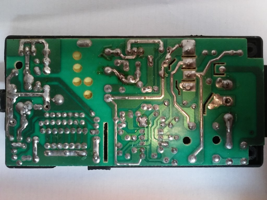

Taky by možná stálo za to vyhodit propojku na pozici L2, dát tlumivku a doplnit druhý kond na té volné pozici. Případně tam nechat propojku a ten druhý kond osadit aby se zvětšila kapacita a mohly kondenzátory dodávat větší špičkový proud. K tomu by to chtělo ale fotku spojů - mrknout jestli je v tomto duchu připraveno.

Foto spojů zespod.

Kvicala_r píše:Ten na výstupu se zdá celkem nafouknutý.
Dyť se svlíká jak stará dě vka. Natuty bude vysušenej jak sahara. Spolu s nim pro sichr vyměnit i ty dva na primáru a možná to zas bude fungovat. Ten primár je taky pěkně očesanej na nezbytný minimum.

Tiez by som prepahkoval suciasty kde maju byt a doplnit varistor, koniky a filtre.
Příspěvky: 37419
#7 Příspěvek od rnbw »
Nielen, ze tam polovica suciastok chyba, ale je to aj poddimenzovane. Ten 22uF elyt na primarnej strane je vysmech.
