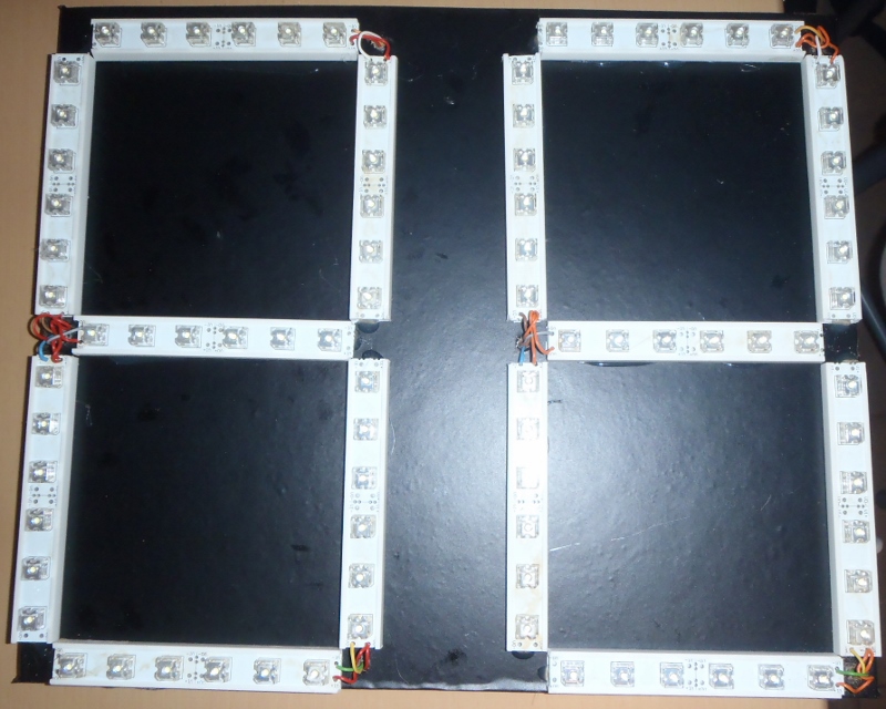

Ja displej delal z LED pasku. Bylo to jednodussi nez z LEDek. Pres ne jsem pak dal kourovy sklo.
Vypozoroval jsem, že jsou důležité tyto věci:
1. Kšilt nad displejem
2. Dobře oddělené segmenty (v samostatných komůrkách- montáž na jednu společnou desku a zakrytí plexi nestačí)
3. Přijde mi, že červený filtr je lepší než kouřový
4. Nezkoušel bych LEDky s velkým vyzařovacím úhlem, lepší jsou 30°, ale fakt dobře svítící. Na soutěži stejně nebude nikdy ideální místo pro tenhle displej. Soutěž začne třeba v 13.00, skončí v 18.00, za tu dobu se slunko hóóódně posune.
Ještě bych měl jeden dotaz, jaké máte zkušenosti s LED z číny, např. tyto:
http://www.1url.cz/8tfcs
Byla to lišta s AUTO LED, na jedné liště bylo 30 diod.
Byla k ní i PVC lišta s vodící drážkou.
Označení lišty jsem už ale nedohledal
detail_LED.jpg- (253.53 KiB) Staženo 159 x
