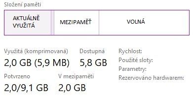

Win10 x64 v mém případě zabírá se všemi programy asi 25GB, ale zbytek kapacity SSD nechávám jako rezervu a na data mám druhý disk.rnbw píše:Na 120GB disk nic okrem tych Windows nevojde.
Vhodná velikost RAM taky záleží na tom, jestli je OS 32 nebo 64 bit. Pouze Win10 x64 zabere min asi 1,6 GB při nečinnosti. RAM 4GB je tak pro běžné programy bez velké rezervy, na bezproblémové hraní to asi stačit nebude. I když prodejce tvrdil, že na běžnou práci a internet stačí 4GB, vzal jsem hned 8GB - dnes už je to pomalu standard. U mě je RAM využitá nejčastěji do 30%, ale díky rezervě programy nemusí používat virtuální paměť.
Další kapacitu ovšem zaberou i aktuálně neaktivní data v mezipaměti (pohotovostní paměť).
Příklad na obrázku - Win 10 x64 plus dvě okna Firefoxu.
RAM-8GB.jpg- (17.77 KiB) Staženo 149 x
