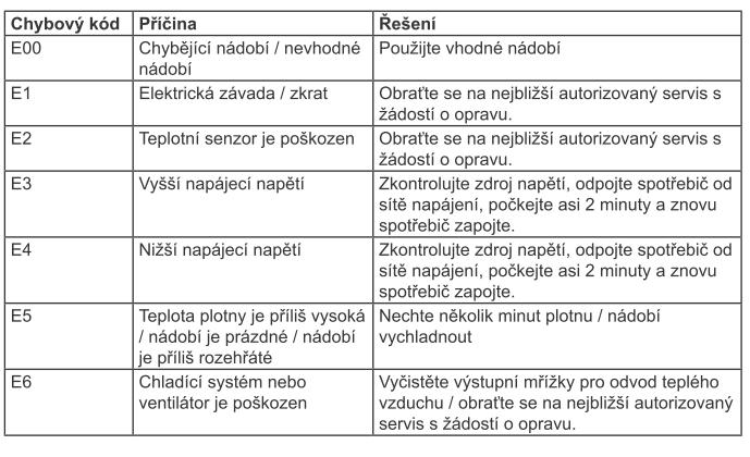

Dobrý deň, ohrievacia mikrovlna plaťňa Alaska IC 1800 po niekoľkých minútach sa vypne a hlási poruchu E05, pretože nemám návod neviem kde je chyba? Môže mi niekto poskytnúť návod alebo zoznam chybových hlásení.

Přehřívá se, špatné chlazení či kontakt snímače teploty.

U těchto jednoplotýnkových indukčních vařičů ty chybové kódy bývají často na jedno brdo - viz tabulka (ta je z návodu od Hyundaie). Kód E5 by měl značit moc velkou teplotu na snímači, co je na chladiči IGBT, kód E6 by měl značit moc velkou teplotu na snímači, co je uprostřed indukční cívky pod plotnou.
