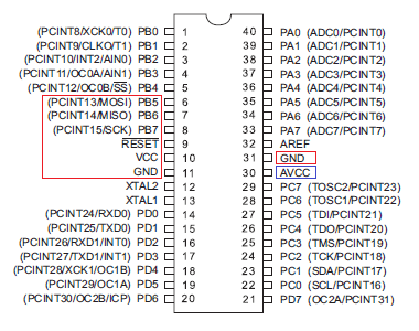

ahoj lidi,,mám dotaz,,mám procesor ATMEGA1284P a za boha se mi nedaří naprogramovat..používám presto od asixu a furt mi to píše ::(((Nepodařilo se navázat komunikaci s programátorem nebo programovanou součástkou
))) myslím si,že zapojené to mám dobře,viz příloha..,nicméně naprogramovat nejde..není tu někdo z Prahy,,,že bych mu prosesor zavezl i s programem a naprogramoval by mi ho???Samozdřejmě to zaplatím... a kdyby ne,,nemohl by mi někdo poslat obrázek pro kontrolu,,,jak to má být zapojené???je možné,,že mám někde chybu.procesor programuji na nepájivém poli...jinak atmega8 i 8515 mi jede v pohodě....děkuji za pomoc... .

Jestli nemáš nějakým nedopatřením přeprogramovaný fuse bit pro clock na externí krystal. Zkus nějaký krystal připojit na piny 12 a 13

to už jsem taky zkoušel,,krystal 16Mhz a kondenzátory 22p a nic...
