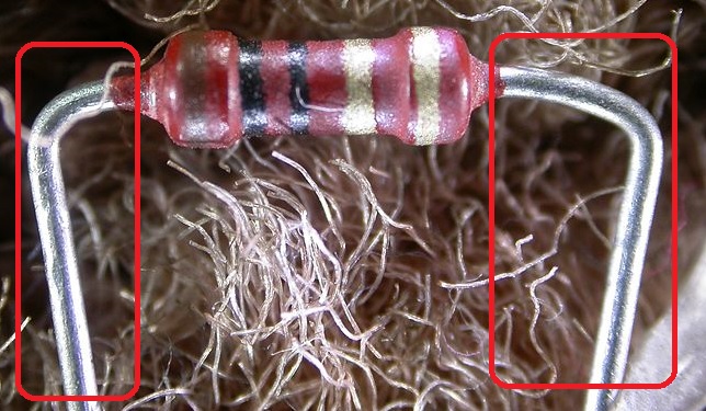

Ahoj, nemůžou náhodou - když je nechám moc dlouhé - ty drátky co vedou z odporu způsobovat nějaké interferenční potíže?
Když to je vlastně taková pidianténka...
ilustrace
(112.69 KiB) Staženo 247 x
#2 Příspěvek od ok1hga »
. . . můžou.
čím delší přívody k součástkám, tím je větší přidaná indukčnost . . .
. . . záleží na tom v jakém obvodu jsou zapojené.

1. kde by to vadilo skutečně citelně?
2. a nebude to hodnota v rámci 0,kulový mikrofaradů?
Díkec...
#4 Příspěvek od ok1hga »
třeba ve VF obvodech,
ale někde se s tím i počítá . . .

Hodnota nebude v mikrofaradech, ale v nanohenry a bude to asi 1nH/mm.
Na kolik bude ta indukčnost vadit si můžeš spočítat třeba u útlumového článku -20dB na 50R impedanci a při 1GHz.
Můžeš to zkusit jako PI článek, nebo jako T článek a můžeš tu o výsledku poreferovat :D
Do indukčnosti se počítá i délka odporu. Vlastní kapacita 0207 je kolem 1pF.

Obvody se soustředěnými parametry
a
obvody s rozprostřenými parametry.
Obecně lze říci, že pokud vlnová délka procházejícího signálu je mnohem větší než rozměry v zařízení na jeho zpracování, tak délku vývodů součástek netřeba řešit.
Že moc dlouhé vývody součástek budou vypadat, že je to jako od prasete je věc jiná.
