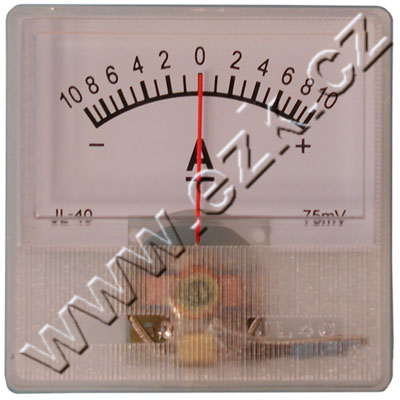

Jak se vlastně dnes dělají podobný ručkový přístroje na tyhle proudy, jestli se vůbec dělají? Je to interně bočník + voltmetr, nebo nějaký elektromagnetický systém jako dřív?

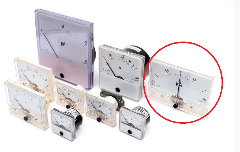

Ale vidíš, musím se zeptat souseda, dělá v Metře technologa.

Je to určený doslova do bojových podmínek, musí to něco vydržet.
Jen to musí být magnetoel. systém (deprész) s otočnou cívkou, aby rozlišil polaritu. Elmag. systém to neumí.

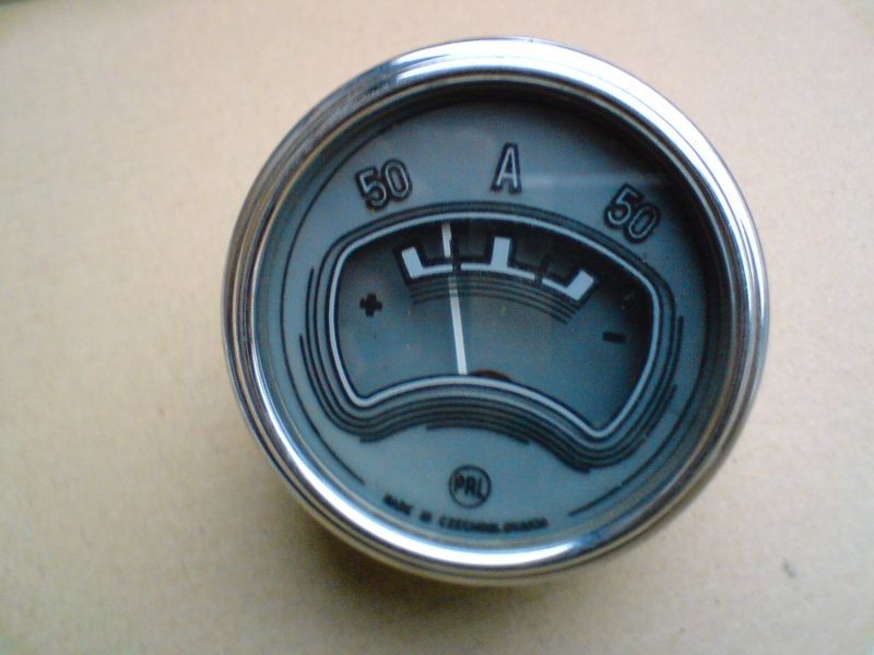

Aktuální cena podle typu je cca 1450-1700Kč s DPH. Nejsem si jistý jestli je bočník v ceně, domnívám se že spíš zvlášť.
Zetor 50 ampermetr.jpg- (55.61 KiB) Staženo 178 x
