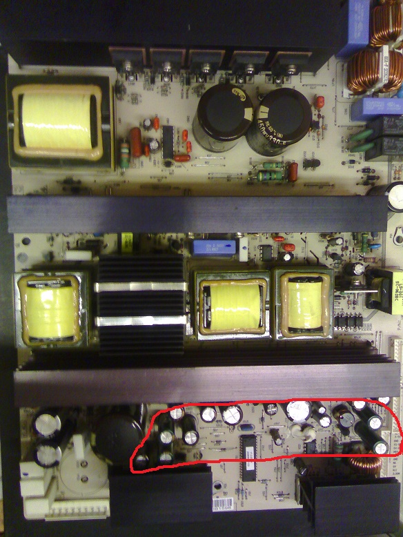

Od souseda jsem dostal tuto TV jako na díly. Je to moje první plasma, takže ze studijních důvodů jsem ji hned nerozebral a chtěl bych ji zkusit opravit, jestli to půjde (tedy mě
Na TV svítí normálně červená led. Když ji zapnu, rozbliká se bílá, procvaknou relé (sepnou a v zápětí rozepnou) a TV se po chvíli přepne znovu do STB režimu.
Napětí na zdrojové desce se dá změřit jen 5V, které je tam stále a jinak nic, ani mžikově po sepnutí relátek. Zkusil jsem odpojit Z a Y board (konektor 5v a V-S a V-A) a pořád stejné.
Prosím, poradí někdo, co bych měl udělat? (Odvézt do SD ji mohu potom vždycky
