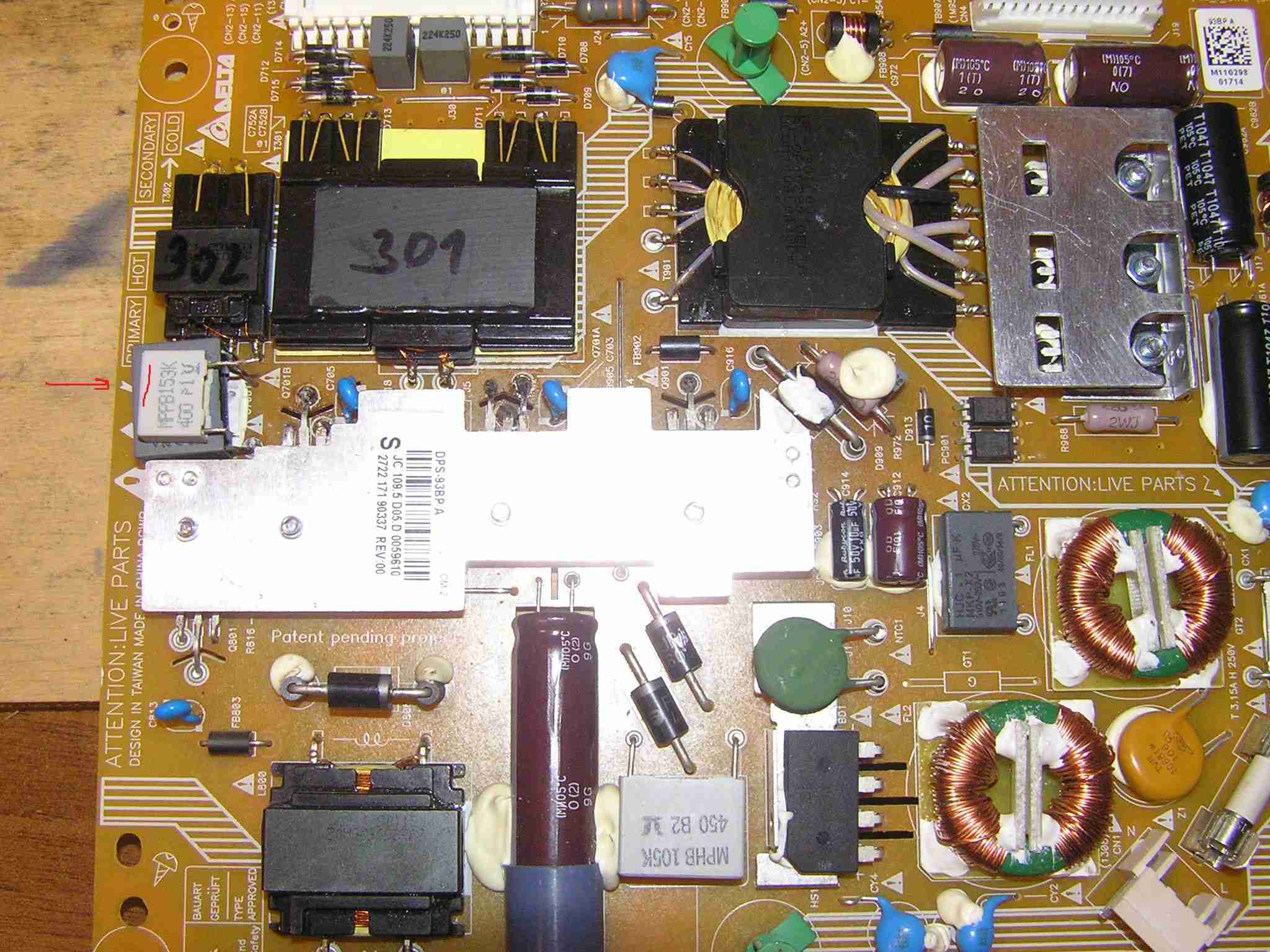

Charli100
Příspěvky: 83
Registrován: 23 lis 2005, 00:00
Bydliště: Hlinsko
#6 Příspěvek od Charli100 »
Ok Heno posílám foto s označením toho kondu ten navrchu ma 23 pf ten pod ním má 150K /400 na ten původní to bylo tak rychle že asi tak kolem 20V a na ten druhý(to už se zobrazí logo Philips) asi kolem 50V a spadne to tak nevím jak dál dík za info Charli100

Heno
Příspěvky: 1900
Registrován: 21 bře 2015, 00:00
#7 Příspěvek od Heno »
Ten kondík je na primárnej strane.
Na sekundári to vyzerá, že ledky napájú 2 mostíky - viď 8ks usm. diod a na ich vystupoch sú dva foliové kondíky. Akým spôsobom je riešené meranie prúdu led sa môžem len dohadovať, najpodobnejšie bol riešený zdroj z TV Sharp LC-40LE810E, ale či to je tak to riešené neviem.
Tiež to bol ako tento od výrobcu Delta a tiež mal 2 mostíky, z ktorých každý napájal jeden led pás.
Meranie prúdu bolo riešené meraním ubytku napätia na odpore tuším na jednom z led pásov a tento ubytok keď dosiahol predom nastavenú hodnotu pomocou deliča a trimra potom otváral niečo na spôsob TL431, ktorý zas budil optočlen, ktorý odovzdával info od dosiahnutom prúde do primáru.
Pre lepšie pochopenie tohoto typu zdroja a led drivera by bolo dobré zistiť označenie zdroja a na základe toho sa pokúsiť vygoogliť schému zapojenia.
