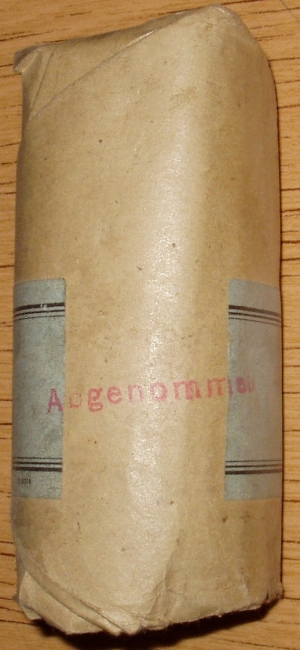

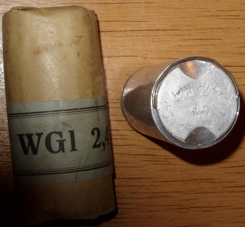

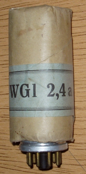

Někde mi leží vibrační měnič (asi ještě z Wehrmachtu). Kdyby někdo měl zájem, tak jej pohledám. Snad jej najdu.
#5 Příspěvek od sinclair »
Něco takového? :D :D
(190.7 KiB) Staženo 221 x
(156.95 KiB) Staženo 156 x
(154.88 KiB) Staženo 226 x
