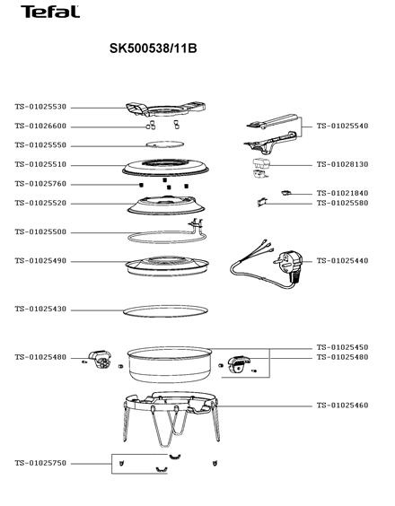

Jak to vypadá, když se někdo se.re do něčeho, co neumí. Remosek ETA jsem opravil nespočet. Převážně výměna korálkového tělesa s nutností odvrtání nýtů (u některých typů). Ale OK, nyní jsem dostal na opravu remosku TEFAL. Zjevně ulomený síťový přívod u držadla. Říkám si, maličkost, dva šrouby, zkrácení kabelu a je to. Přátelé, pro demontáž krytu držadla nutná kompletní demontáž celé remosky vč. topného tělesa. A přestože je tady těleso železná podkova, je to LAKATOŠ!! Co více dodat.

"Remosku" od Tefalu jsem párkrát opravoval (výrobce na to dodává všechny ND, takže žádné "použij & zahoď" se nekoná) a nějaké hrozné zrady jsem si nevšiml - všechno je to jenom o zvyku, prostě je u ní potřeba odšroubovat víc než dva šrouby, ale zase není potřeba odvrtávat nýty :D .

Ale jo, nakonec to nebylo tak zlý a napodruhý už bych to dal v pohodě. Jen mi přišlo blbý, že pro opravu síťového přívodu by stačila demontáž dvou šroubů a nakonec jich musíš dělat asi osm. Kdyby ten třetí šroub krytu držadla byl lépe přístupný, bylo by to OK.

No, je pravda, že to není úplně ideálně udělané, ale dá se to - jen je potřeba trochu praxe - i s klasickou remoskou se dá hodne navztekat (hlavně při výměně tělesa) když to dělá člověk poprvé.
Nákres toho Tefalu
