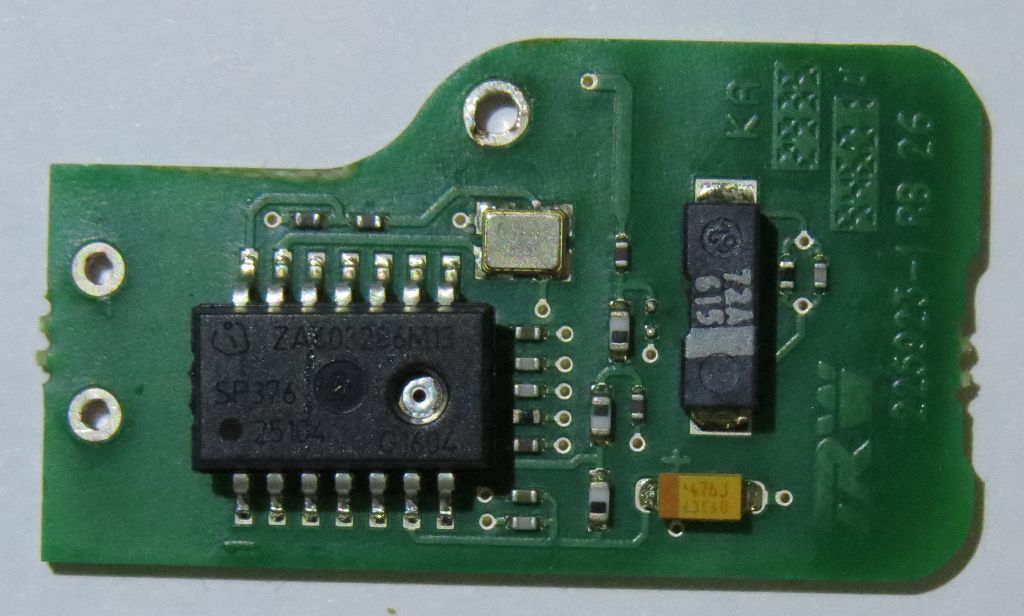

Na obrázku je celá elektronika, kde je vidět, že celé to má na starosti jeden IO s označením ZA603286M13. Napadla mě taková hříšná myšlenka nějak tomu čidlu vnutit, že tlak je OK a mít elektroniku někde v přihrádce v krabičce. Jenže jsem nenašel žádné údaje, ale třeba jen neumím hledat.
Neřešil někdo podobný problém, nebo není jiný nápad co s tím?

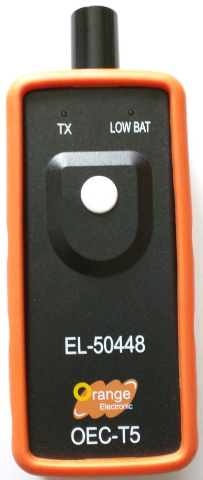

Taky stále koluje historka, že jeden všechny čidla strčil do rezervy, aby měl klid, asi si z ní udělal štěrkátko. Mám snímač u každého kola, tak je otázka, jestli by to z kufru dosáhlo a nedělalo paseku, protože po výměně kol ty čidla musím spárovat (viz. aktivátor).

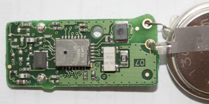

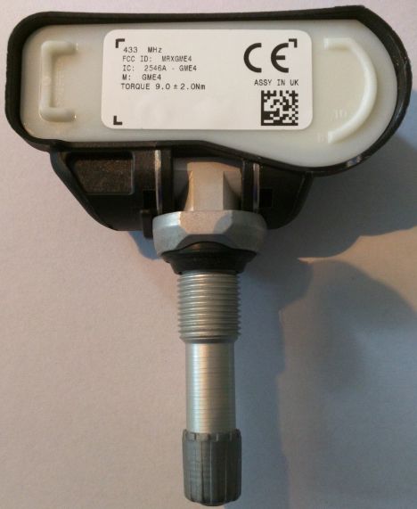

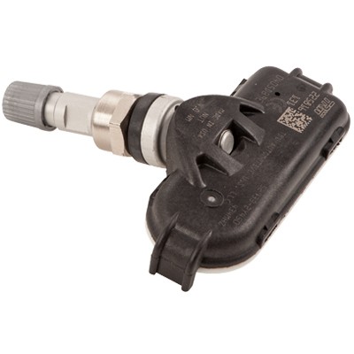

Já mám čidla co jsou na obrázku. S tím přiepení to není až tak špatný nápad. Jenže nevím jak to přesně funguje. Na fotce jsou vidět 3 otvory. Dva vedle sebe je baterka CR2030. Ten třetí kontakt je spojený s tím hliníkovým kouskem v plastu. Když to ovšem měřím proti tělu ventilku, tak to propojené není. Přitom to vypadá jako z jednoho kusu. Nevím, jestli to má být něco jako anténa a je to slisované přes nějakou izolaci.
tpms-trw-oe.jpg- (19.24 KiB) Staženo 260 x
Já mám ventilek s tím čidlem spojený kloubem, což u tebe nevypadá. To bude problém pro manipulaci při přehazování pneu, bude stačit o to čidlo zavadit a ten plast praskne.

@xmurgi: U Oplu stačí mít ke spárování aktivátor viz. mé video.

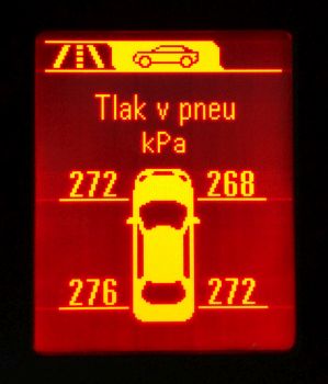

Jenys píše:Asi OT, ale když už se tu řeší hlídání tlaku v kolech, tak bych se chtěl zeptat, jak je udělané hlídání tlaku u Fábie ll 1,2 TSi. Ve ventilcích to nebude, mám jinou sadu zimních kol, nechanou dělat jinde než v autorizovaném servisu, bez nějakého spárování to normálně funguje. Jaký může být jiný systém hlídání?
Děkuji.
Ako som spomenul vyssie, koncern pouzil modifikovaný algoritmus vyhodnotenia otacok kolies zo snimacov abs. Pozadovanu presnost dosiahol bez elektroniky v diskoch.
