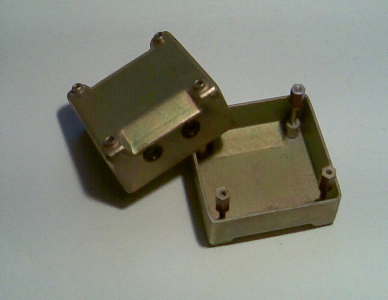

Příspěvky: 4093
#9 Příspěvek od serviceman »
Tesla Strašnice pro síťové trafo
(49.35 KiB) Staženo 199 x

#14 Příspěvek od Olchor »
Měl jsem doma stíněná trafa z vojenské techniky. Byly v krabici z 1mm permaloye, vevnitř ještě 2mm Cu plech.
