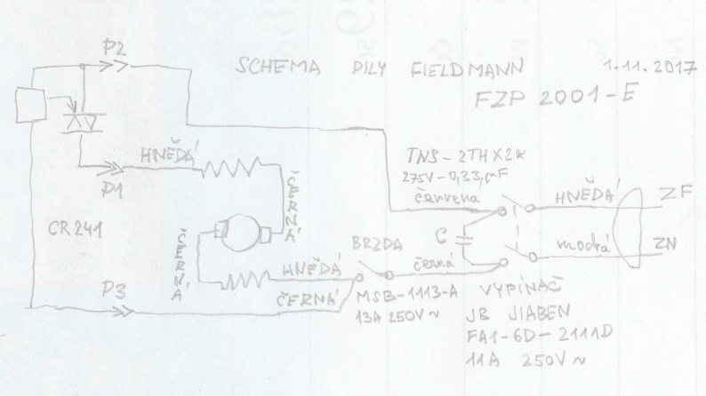

Měl jsem problém, že mi pila zahořela ač jsem se milně z již neznámého důvodu domníval, že je vybavena tepelnou ochranou .. (a ta by se zřejmě dala realizovat v regulátoru pomalého rozběhu) .. co s pilou, oprava dle servisu je nerentabilní, nicméně jsem začal pátrat, v čem v pile nastal problém .. postupně jsem zjistil, že musím elektrickou část pily včetně motoru celou rozebrat a zjistil jsem, že jsou obě statorová vinutí dost beznadějně propálená na kostru a ještě do vzájemných zkratů .. otazník je i nad kotvou ..
Jistým výsledkem je tu schema nakreslené tužkou od ruky, které tu zanechávám ..
Schema pily FZP 2001-E
