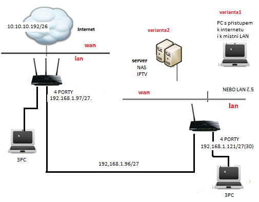

Mám tu jeden nový gigabite router a jeden vysloužilý, který již využívám jen jako switch, protože propustnost do internetu je 30Mbps a s aktivní Wifi pouze 15Mbps. Pro účely routování dnes nevyužitelný. Takže jsem ho zapojil jako switch, kde propustnost je ještě slušných 55Mbps.
Chtěl bych však ještě využít jeho WAN port a připojit k němu další PC, které by mělo také přístup do internetu a celé mé domácí sítě.
Obrázek
poskytovatel 10.10.10.192/26 brána 10.10.10.193
router 1 je zapojen do internetu
LAN 192.168.1.96/27 brána 192.168.1.97 DHCP 100-119
router 2
LAN 192.168.1.96/27 brána 192.168.1.120 DHCP zatím vypnuto, ale uvažuju o zbytku adres (121-126)

#2 Příspěvek od p32 »
Tak obrázek už tam je, teď je to čitelnější. :wink:

Jde mi o využití prázdného WAN portu. Varianta 1 je udělat z něj LAN tedy 5 port switch nebo nějaký intranet server. A potřebuju vědět jak se má udělat správně směrování.
Začíná být nedostatek zásuvek.
3xPC,1xTV, android BOX, to tu mám ještě nezapojenou VOIP bránu.
Jedna LAN bez problémů a rozsah třeba třiceti adres je výhodnější.
Snadná kontrola nechtěného připojení vetřelce.
(46.57 KiB) Staženo 133 x

Já bych WAN routru 2 oželel, propojil bych oba routry po straně LAN a ve druhém bych vypnul přidělování adres (DHCP) a WiFi. Ten první by to zvládal za oba.

Já mám TP-Link a v něm je nahraný DD-WRT. Tam se jednoduše v záložce Networking přiřadí WAN místo k eth0 k eth1, tím se stane pátým portem na LAN.
Jak je to u tvýho routru nevím. Některý routry tohle vůbec neumožňují.

LADER píše:Já mám TP-Link a v něm je nahraný DD-WRT. Tam se jednoduše v záložce Networking přiřadí WAN místo k eth0 k eth1, tím se stane pátým portem na LAN.
No umožňují, ale musíš si to umět nastavit a po tom pátrám jak. Jo některý to mají dokonce ve firmware od výrobce, takže nemusíš mít dokonce nic alternativního. S toho tvého by to šlo snad i vyčíst mít takový k dispozici jak se to nastavuje. Pokud DD-WRT umí ukazovat směrování. Podobně jako TP link. Je to v Advanced Routing - Systém routing table. Pokud tam něco takového má. :wink: Stačí to přiřadit pátý port na LAN a zkopírovat záznamy routing table (static routing nebo jak to mají nazvané). Taky se podívat jak se změní MAC na jednotlivých rozhraních.
