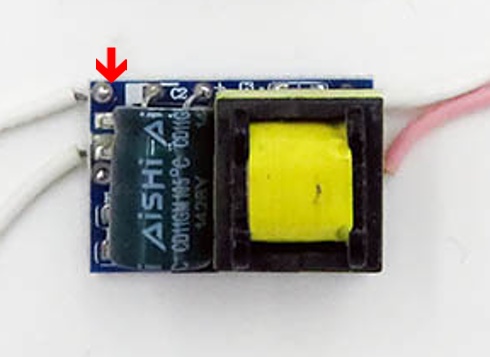

#9 Příspěvek od Killdow »
Jde o skoro stejný modul - tady je esíčko ještě kratší.

#10 Příspěvek od Achab »
Taková pojistka má těžko definovatelnou vypínací charakteristiku. Náhrada stanovená odhadem nemusí být optimální.

#11 Příspěvek od mi-ro »
Podle mě mají tyto "pojistky" jediný účel, při tvrdém zkratu nevyhodit hlavní domovní jistič.

#12 Příspěvek od danhard »
Aby nehořely dráty a chcíplo to nefunkční zařízení.
Normálně tam je tenký spoj cca 0,3mm, 15mm dlouhý.

#14 Příspěvek od Kvicala_r »
To nikdy nebude sloužit jako rozumná ochrana zařízení, takže nemá smysl se s tím babrat. Kdyby však někdo hledal něco maličkého na 250VAC, tak Littelfuse je asi jeden z největších výrobců, dá se najít od 10,5mm - ale hodnoty proudu začíná na 0,5A. Mrkni sem a otevři si serii 462..

#15 Příspěvek od danhard »
Kvicala_r píše:To nikdy nebude sloužit jako rozumná ochrana zařízení ...
K tomu to také neslouží, když tam ale takovou "pojistku" nedáš, tak bude hořet nedefinovaně něco jiného, nebo bude takový spotřebič v poruše opakovaně vyhazovat jistič.
