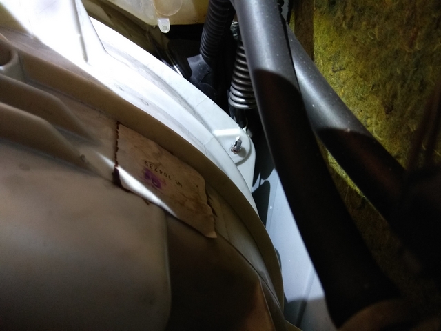

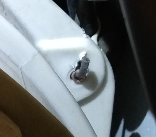

Provozem se pružiny zavěšení bubnu pračky zařezávají do "uší" vany bubnu. Pružiny mají průměr jen 4mm a otvor ve vaně je 6,8mm. Pro zvětšení průměru drátu jsem použil lisovací trubičku na 10 CU zaříznutou na cca 11mm délky. Má venkovní průměr 6,9 a tak je jí třeba natlačit do otvoru sikovkama. Protože jsem hned nevěděl jak zacelit již vzniklou prasklinu, nechal jsem ji. Po roce provozu se ukázalo, že to není třeba řešit (foto se aktuální). Třeba to pomůže i u jiných modelů a výrobců :)
Ať se daří.
RR
