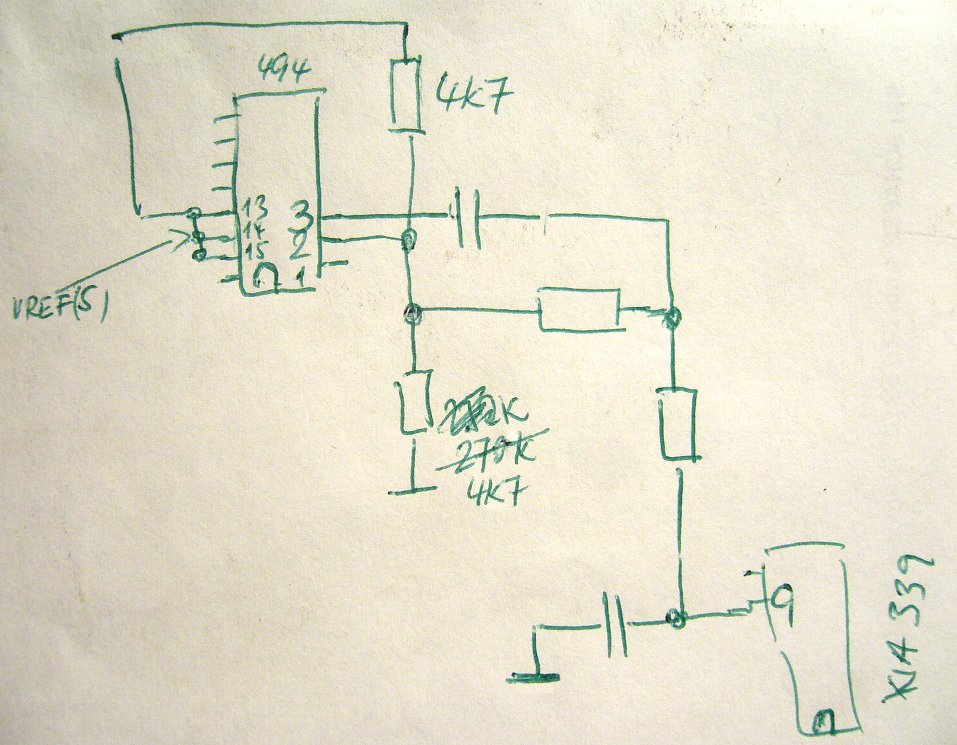

Upravuji PC ATX zdroj s TL494 jako plynule regulovatelný 3 - 15 V.
Vývod 1 vstup chybového zesilovače jsem zapojil dle obrázku.
Protože původní referenční napětí na vstupu 2 chybového zesilovače bylo 5 V (přivedeno z vývodu 14 Vref 5 V), což mi nevyhovovalo, snížil jsem jej pomocí odporového děliče 4,7k - 4,7k na 2,5 V.
Při hodnotách součástek ve schématu při protáčení potenciometru napětí stoupá od 3 V, před koncem dráhy vyleze na 16 V, kdy vysadí přepěťová ochrana.
Zvýšil jsem tedy R1, abych snížil rozsah regulace. Ten se snížil, bohužel přepěťová ochrana najednou podivně působí už při nižším napětí, čili nedostanu se na konec odporové dráhy bez vysazení ochrany.
Např. zvolím-li R1 2k7, přepěťová ochrana vysadí už při cca 10 V před koncem odporové dráhy.
Toto chování mi není jasné, nevím, čím je způsobeno to předčasné vybavení přepěťové ochrany. Jak mám navrhnout dělič, abych měl na konci odporové dráhy 15 V a nevysazovala ochrana už dříve?

MISOCKO: vývod 3 je zapojen zhruba takto:
(zemní 270k jsem vyměnil za 4k7, a tím posunul ref)

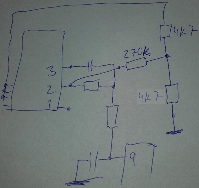

a tym si to cele rozhasil, mozes byt rad ze to vypina a ze sa to doteraz nerozkmitalo tak ze to skratka buchne a mas to.
skusim ti nieco nakreslit ale neviem ci to bude na 100% funkcne
Šamponek by ti poradil :D
(35.24 KiB) Staženo 147 x

Díky, MISOCKO, zdá se, že podle tvého návrhu se to chová lépe. V čem je rozdíl, když to zapojím přes ten velký odpor?
Také tam byl nejspíš problém s rušením do přívodu zpětné vazby - přiblížení rukou vyvolalo vypnutí. Zavření do škatule tento problém vyřešilo.
Momentálně se to dá regulovat od 3 do 14,5 V, což je dostačující.
Když ale zapnu zdroj při regulaci vytočené naplno, ochrana ho vypne. Když ho ale zapnu při nastaveném nižším napětí, dá se pak bez potíží nastavit na maximum.
Takže nejpíš než se ustálí zpětnovazební smyčka, zareaguje ochrana.

Osmdesat píše:Díky, MISOCKO, zdá se, že podle tvého návrhu se to chová lépe. V čem je rozdíl, když to zapojím přes ten velký odpor?
ak rozumies operakom (ja iba zaklady) tak si pozri blokovu schemu TL494, su tam dva operaky so spolocnym vyvodom (pin3) ktory riadi dlzku pulzu. A preco to s tym vecsim odporom funguje lepsie? lebo sa vystup moze viac podielat na stabilzacii vstupu do operaku (klasika kompenzacia u operakov), lepsie Ti to vysvetlit neviem.

Původní výstupní odpor toho děliče 4k7+270k byl 4,6k. Dělič 4k7+4k7 má výstupní odpor 3,35k a ten s 270k v sérii má výstupní odpor 273k, to je dost daleko od toho původního. Víc by se mu blížil samotný dělič 10k+10k.

Včera v noci, když jsem nemohl spát, mě napadlo vyřešit softstart tímto způsobem. Funguje to.
Jak jsem psal, regulace už začala fungovat do maxima, ale pokud byl zdroj zapnut, když byla regulace na maximu, nějaký ráz nebo zákmit shodil ochranu.
Takže jsem potřeboval softstart. Výrobcem doporučené propojení vývodu 4 a 14 kondenzátorem nefungovalo.
Tohle funguje, kondenzátor při zapnutí posune referenční napětí k zemi, a tím nakrátko sníží výstupní napětí. Protože ale kondenzátor snižuje vnitřní odpor, připojím vývod 2 přes odpor 4k7, abych docílil původního výstupního odporu.
