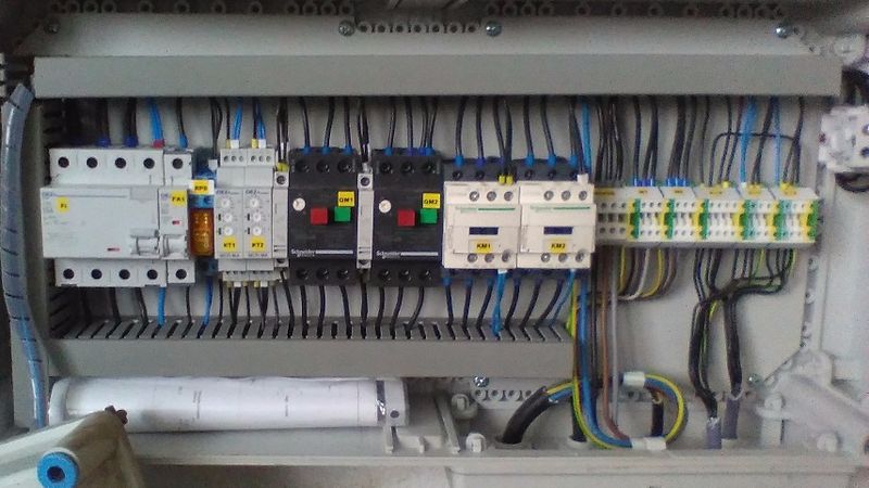

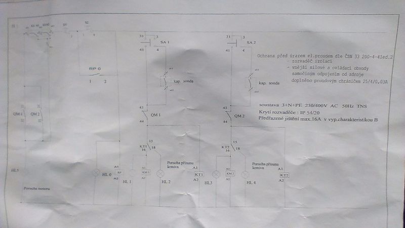

zdravím všechny, prosím o pomoc. Kamarád má aut. krmení ovládáné stykačem, který aktivuje přepínačem a poté se v krmítku hlídá hladina krmení a dochází k automatickému spouštění při změně hladiny. Pokud dojde k výpadku stykač odpadne a musí se fyzicky aktivovat. Jaké je nejjednodušší zapojení samodrže, aby se nemuselo vždy po znovupřipojení sítě jezdit nahazovat stykač? moc děkuji
Ten ovládací přepínač spíná trvale, nebo jde o tlačítka? Stykač pouze připojuje zařízení k síti, nebo má další funkci?
Z popisu není zapojení jasné, zkus to nakreslit.

Relé RP0 připojuje ovládání k síti, má předřazené kontakty s nečitelným popisem, jinak je přes tlačítka a má samodržný kontakt. Ten by měl zřejmě za běžného stavu držet, ale nemůžu to rozeznat, schéma je špatně čitelné a navíc blbě vidím. Jestli tam není jenom porucha nebo chyba v zapojení. Jak to má přesně fungovat, co zapínají ty stykače?
Tam jde o to, jak je to u kamarada cele zapojene, zda by to neslo cele "posadit" do logiky a ovladani na 12V. Teprve pak to vykonove (cerpadla, motory, nasypky apod.) ovladat napetim 230V.
