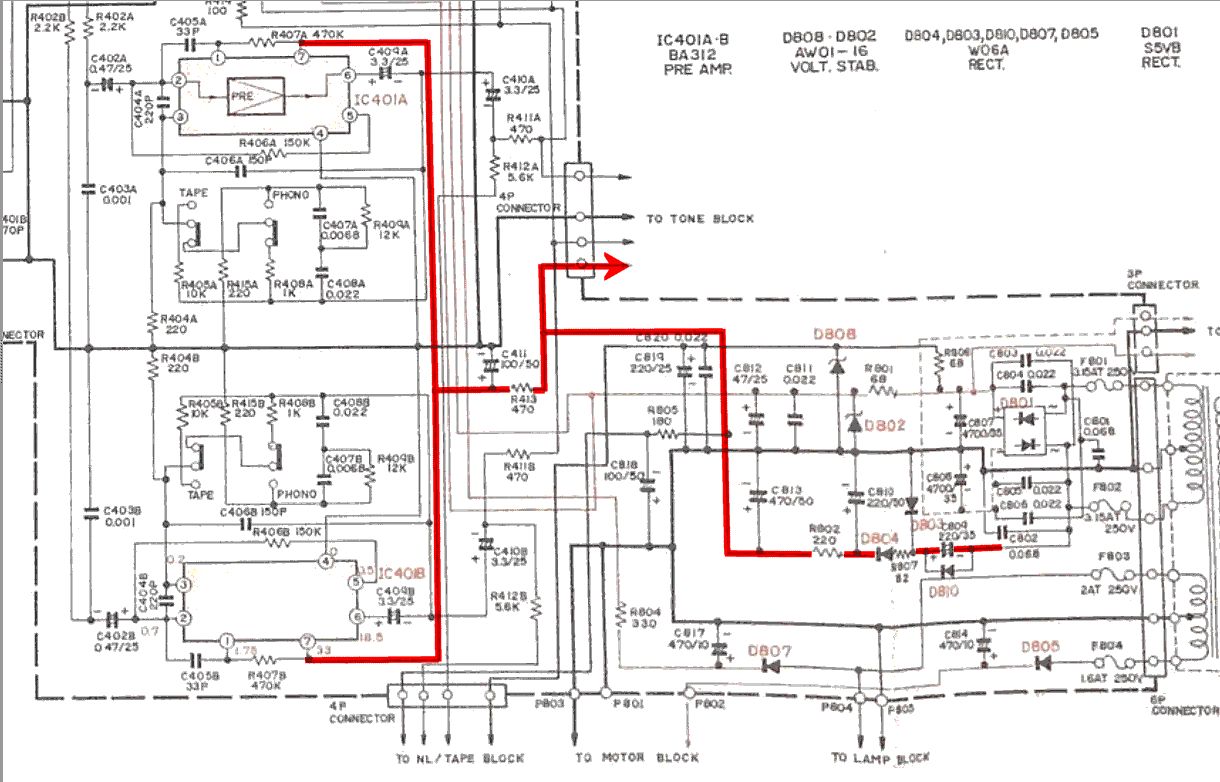

#11 Příspěvek od masar »
V prvé řadě zkontroluj napájecí napětí předzesilovačů (+33V) a součástky v napájecí větvi podle zvýraznění na obrázku. Hlavně všechny 4 zůčastněné elektrolyty.
Jinak na kontrolu nf signálu je nejvhodnější osciloskop nebo alespoň sledovač, realizovaný externím zesilovačem (třeba i pc-kartou), v nouzi i funkčním koncovým stupněm. Jen nezapomenout na oddělovací kondenzátor.
A pokud není problém na této časti schematu, můžeš pokračovat i na další části, kterou jsi sem nedal (Tone Block)
:wink:
(75.13 KiB) Staženo 128 x

#14 Příspěvek od DeniS »
V koncovom zosilnovaci som premeral kondiky a vymenil stavajuce cinske IO - 2x som ich objednaval z ciny a prisli nefunkcne, az tie od sinclaira - z ame nemaju na vystupe 30VDC.
Zvysok schem:
https://www.uloz.to/tam/_0vX28mPNhcdL
Na pine 7 predzosilnovacov ba312 som nameral 17,2V. Kondiky C411 - 100uF, C813- 389uF, C810- 201uF
