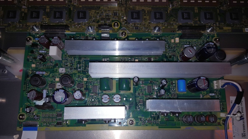

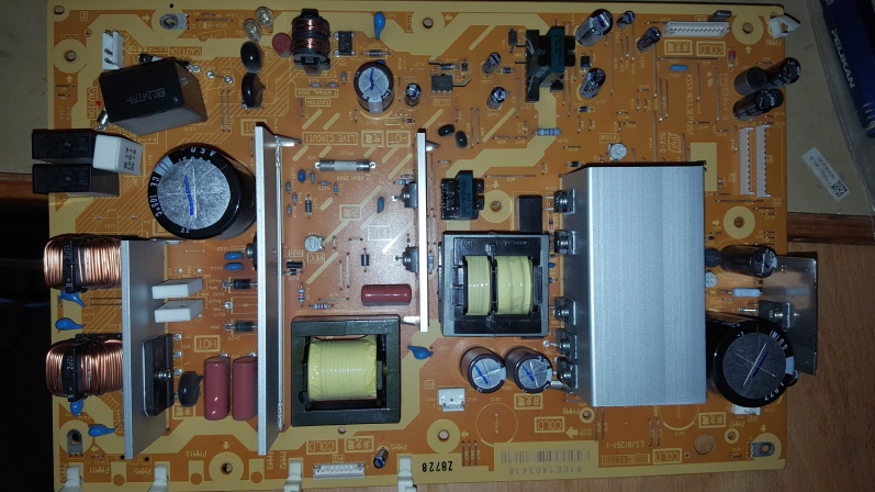

Prověřoval jsem hlavní napájecí zdroj, elyty se zdají měřákem ESR na desce hl. zdroje + invertoru OK. Podezření mám na VN invertor (TNPA4644). Chvíli než ochrany vypnou je obraz OK, během 2 minut na TV registruji v obraze rušivé barevné artefakty (fleky) pak TV vypne.
Nějaké tipy, nápady ?

#3 Příspěvek od dj_rizek »
Plazma je to pro neznalýho sázka do loterie a trochu moc drahý když se v tom člověk hrabe a lehko něco dodělá ale mě se teda nezdá ten kondík vpravo nahoře,pokud je takhle smrsklá folie asi bych se na něj podíval.
Nicméně pokud máš pocit na výpadek měřit a měřit i osciloskopem.
Doporučuju kontrolu trafíček, měl jsem už několikrát studenta na spoji vinutí/pin a celkově studeňáky protože to hřeje.
Trochu nechápu poznámku o oboustraným plošňáku,to asi nepatří do profi sekce.
Co zmanená 7 bliknutí LED?

#4 Příspěvek od oravan »
prever si zdroj či je OK potom či sa vracajú napätia odpoj Zsus Szus je tam kopec tranzistorov tie premeraj na Aliexprese sa dajú kupiť celkom lacno dobrá rada ak je vadný tranzistor SMD vžkonový sekni naň chladič na ebaj je éch hodne ja mam keramické celkom postačia z mojej hlavy to nemi tie chladiče ale pomáha to v tých krámoch je vetranie a prudenie vzduchu tabu

Ten elyt vpravo nahoře, jsem prověřoval jako první (47mikro F/400V) je ok. Kód 7 blikání je společný problémem s jedním, oběma nebo všemi SC deskami, SD deskami a SU deskami. Nejčastějším selháním je SC deska.
