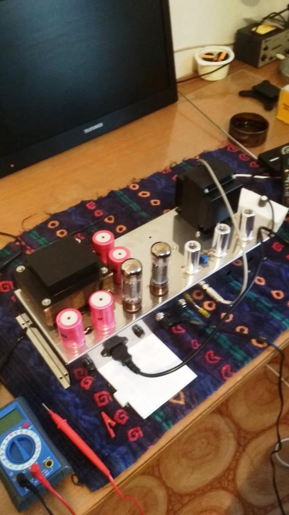

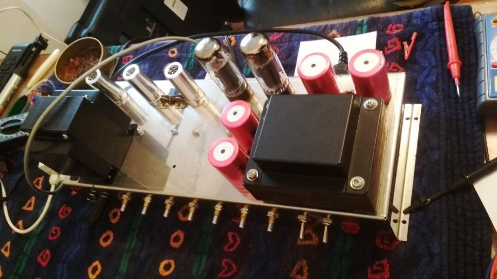

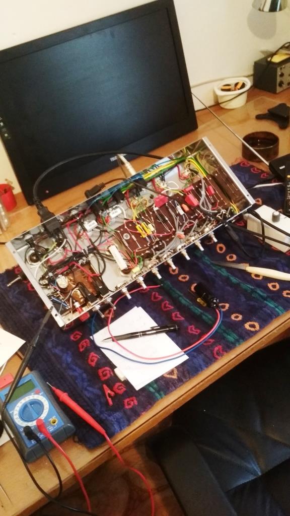

Jo a Vy se mě budete smát. Ne, to je legrace i když ten výtvor je hodný samouka což jsem. Ty dva zesilovače jsou v Anglii u Toma, pokud mě pošle fotky tak to sem dám. Zatím tedy to co řeším v současnosti. Bednu na to mám připravenou k nabarvení strukturální barvou: https://imusicdata.cz/warnex-struktural ... gKQkfD_BwE
Fotil jsem to mobilem tak je kvalita trochu pochybná a prosím nesmějte se moc tej patlanině. Příště to snad bude hezčí, tedy budu se snažit:-)
(92.88 KiB) Staženo 311 x

Ua pro koncovky je 400V a nastavil jsem zatím Ia 40mA. Elektronky jsem pároval z toho co mám a předpětí je na obou stejné -32V. Když běžel samotný konec tak jsem vůbec nepoznal že je to zaplé. Vůbec to nevrčí a nešumí.

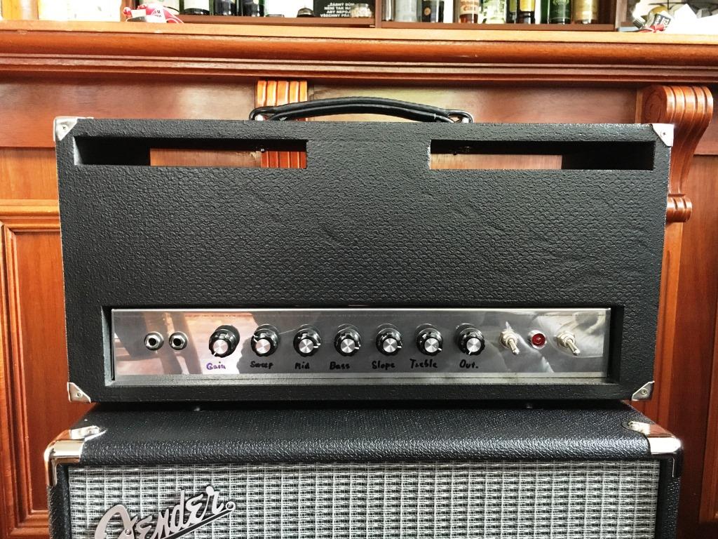

Ten jeden zesilovač je na téhle fotce tam v pravo na té Fender bedně https://thesouthernblueskings.co.uk/blo ... %20cadilac
Pokud to tam najdete. Chtěl jsem dát výstřižek ale nejde mě zmenšit obrázek tak to tam prosím zkuste najít. Jinak snad Tom pošle fotečky. Už jsem mu psal.
Ten druhý dodám.

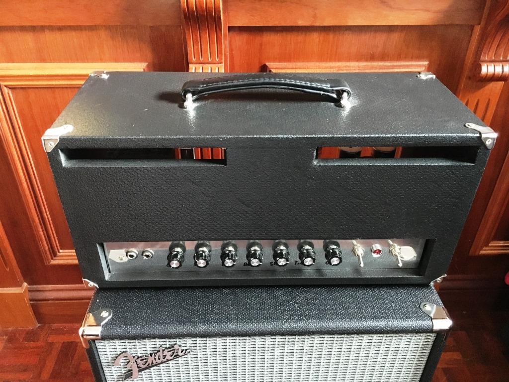

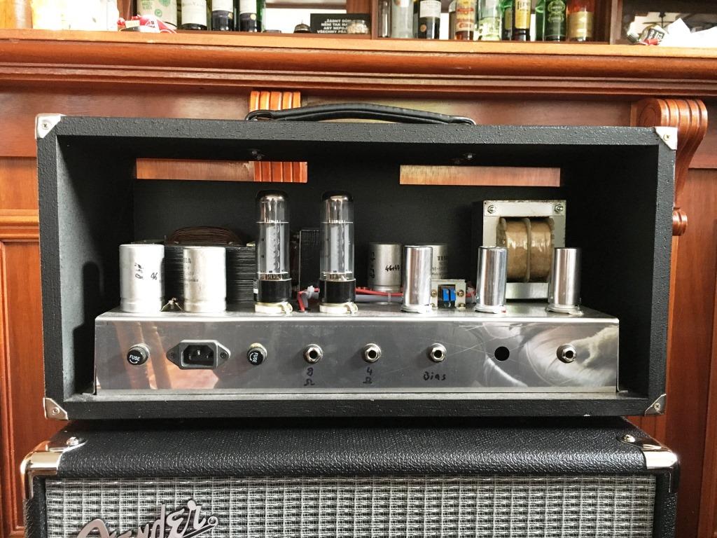

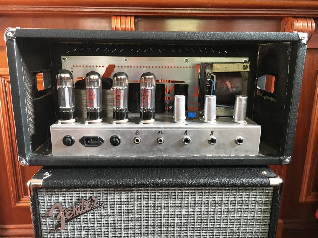

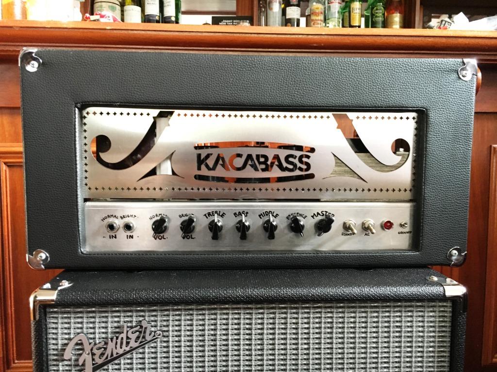

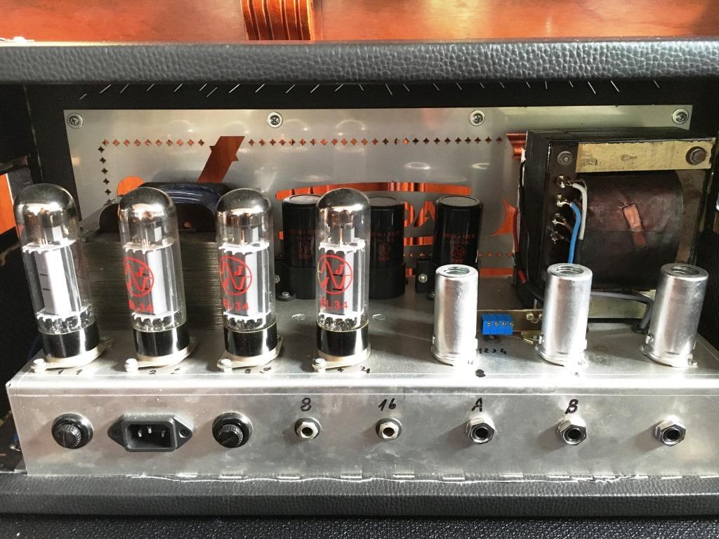

Tak tady jsou fotky těch dvou
(163.87 KiB) Staženo 229 x
(157.46 KiB) Staženo 195 x
(130.14 KiB) Staženo 221 x
(164.35 KiB) Staženo 214 x
(135.89 KiB) Staženo 232 x

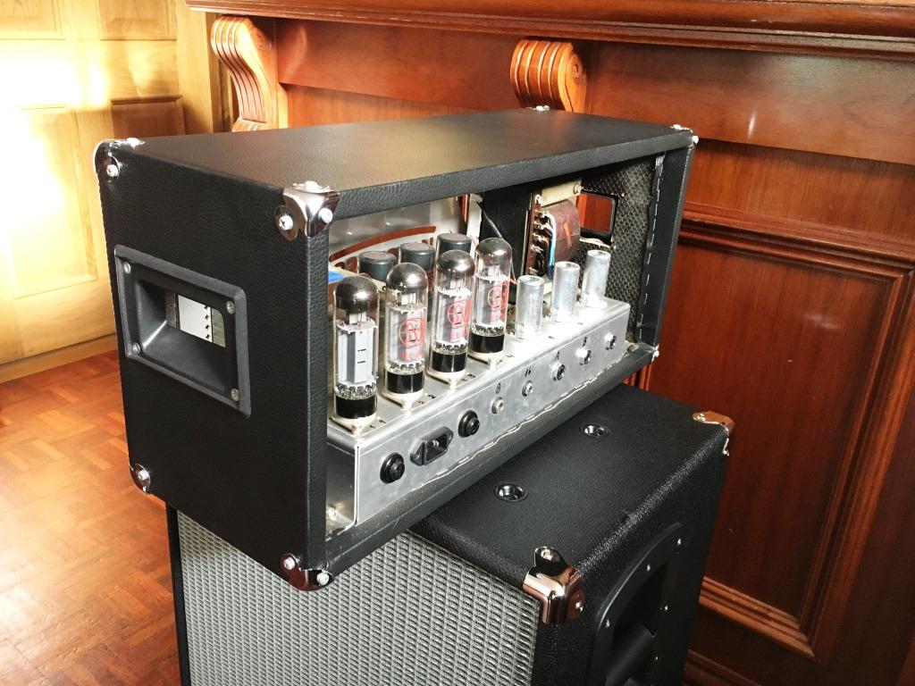

Ještě nějaké
(198.88 KiB) Staženo 213 x
(157.46 KiB) Staženo 203 x
(177.64 KiB) Staženo 221 x
#11 Příspěvek od sinclair »
Parádní práce chlape!
Klobouk dolů.
Příspěvky: 20524
#12 Příspěvek od Celeron »
Teda, čumím :!: 8O Chlape, vždyť je to úplně profi práce. Kam se hrabe to, co jsem kdysi dělal já. :oops:

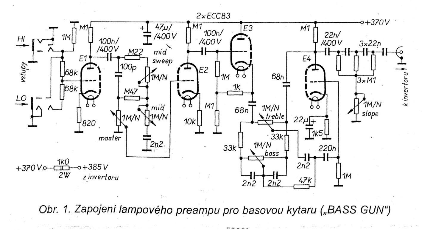

Tak jsem si s tím dnes od rána zase hrál. Mám tam ještě jeden problém, už asi poslední. Stavím to podle tohohle na obrázku. Všechno jede, filtrace je na každém anodovém odporu jak 22uF, tak i 220n. Nicméně pokud je potenciometr MASTER v obou krajních polohách a všechny korekce naplno tak je anodový proud na koncovkách mnou nastavených 40mA při 400V. Když ale pohnu s MASTERem tak že běžec opustí krajní dorazy, tedy se ocitne v uhlíkové dráze tak se zesilovač rozkmitá v neslyšitelných výškách, poznám to podle toho že Ia na koncovkách okamžitě stoupá na 70 mA a posléze i výše. Bez signálu. Pokud uberu třeba jen malinko výšky tedy TREBLE tak kmitání zmizí. Tedy to nakmitává pouze při plných výškách. Je to logické ale prosím kdo máte zkušenosti, poraďte na co se ještě zaměřit. Zkoušel jsem ledacos, už si ani nepamatuji co všechno. Všechny přívody na anody a přívody k potenciometrům jsou stíněné. Nevrčí to. Ještě mě napadlo snížit zesílení u některé triody ale potřebuji poradit jak nejlépe. Jo a vynechal jsem funkci SLOPE takže z kondenzátoru 22n nkterý vede z anody triody E4 vedu signál rovnou na invertor ECC83.
Za chvíli se jdu balit, hrajeme dnes na "Montérkovém" v Plzni na Lochotíně. Tak dnes už tady nebudu, taky už toho dnes mám plné zuby ale zítra při "léčení" na to zas mrknu. Musím to do vánoc dodělat, jinak nemám pro syna dárek:-) Skříň už je v lakovně a všechno ostatní už je hotové.
Tak prosím, kdo bude mít nějaký nápad a ochotu - poraďte.
Zatím děkuji a zdravím! Kaca

Zkoušel jsi běžec toho masteru oddělit kondíkem a dát E2 předpětí pevným odporem, třeba 1M?
Kromě toho - výšková a basová korekce okolo E4 je vlastně zpětnovazební a s teoreticky neomezeným zdvihem. Logicky tedy natáčí fázi až tak nepřípustně, že se to rozkmitává při plných výškách.
Zkus zapojit do běžce výškového poťáku, nebo k plusovému kraji malý odpor - třeba 4k7-10k. To by mohlo pomoct.
Určitě bych ale nenechával mřížky natvrdo na potenciometrech, stejnosměrně neoddělené. Po čase to vždyky dělá paseku.
