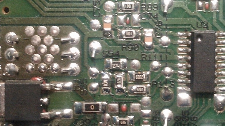

Dobrý večer,chcel by som poprosiť o radu profíkov.Na tomto TV odišlo podsvietenie-vymenený pas,podsvietenie funguje.Chcem znížiť prúd na led.Je tam použitý LED-driver U3- MP3394S,z vývodu 6 (ISET) idú 2x odpor R113 v serii (4k7).A teraz moja otázka:stačí zvýšiť hodnotu na jednom,alebo na obidvoch odporov a o koľko? Ďakujem

Milan74 píše:...stačí zvýšiť hodnotu na jednom,alebo na obidvoch odporov a o koľko? Ďakujem
Stačí změnit jen jeden. Např. pro snížení proudu o 20% je třeba zvýšit celkovou hodnotu odporu také o 20%, jednoho tedy o 40%.
4,7+0,4*4,7=6,58kΩ
Takový odpor se blbě skládá, tak si holt zvol jiná procenta. :D
Jinak stejný případ se tu řeší často, přesný výpočet odporu je v datasheetu a nebo třeba v tomto vlákně.
:wink:
edit:
Zjistil jsem, že ta prostá nepřímá úměra není příliš přesná. Při výpočtu podle datasheetu vychází hodnota odporu 7,15kΩ. Takže raději počítej přesně.

Ďakujem za odpoveď aj za link :prst:
