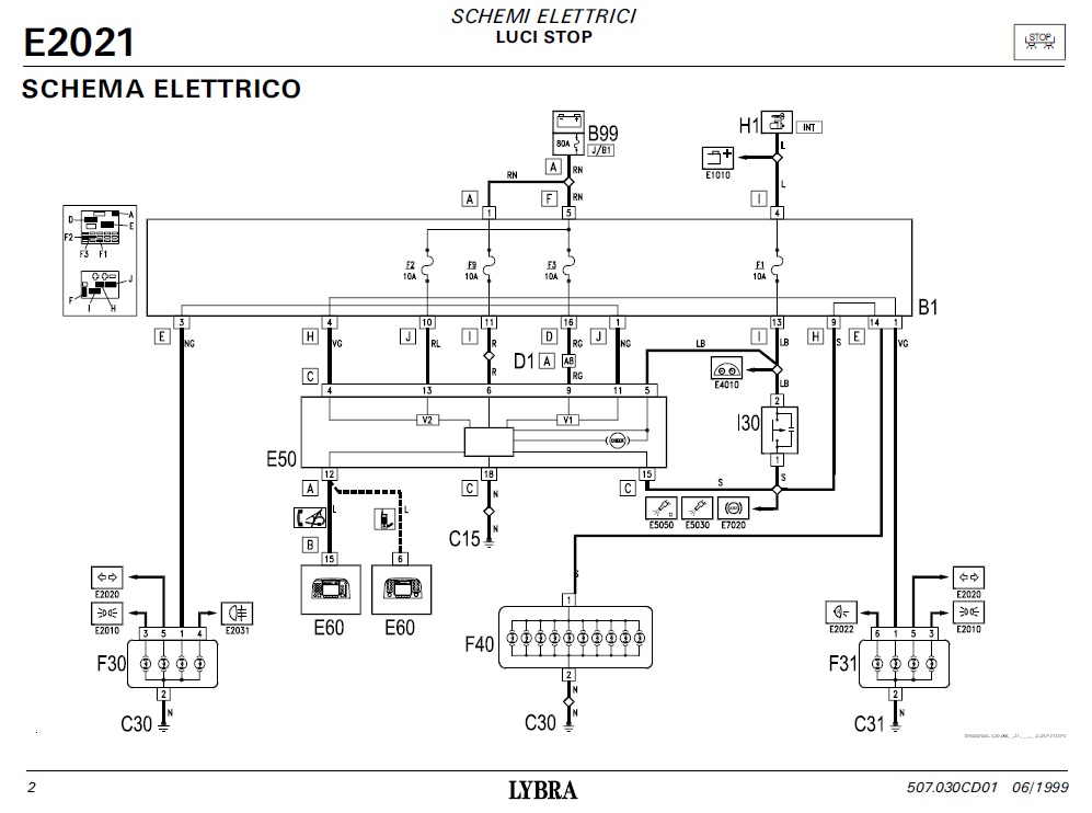

Zdravím
nemá niekto schému zapojenia brzdových svetiel ? Bola vyrazená poistka. Po nahradení novej svieti len tretie prídavné svetlo . Ľ a P strana nesvietia. Žiarovky sú nové odskúšané . Na prístrojovke tiež svieti porucha svetiel.
Zatiaľ som to nemal na diagnostike. Treba chybu zmazať a potom sa rosvietia brzdovky alebo je závada v riadiacej jednotke ? Len my to nejak nebere keď že svieti to tretie stredné asi LED svetlo.
Auto je Fiat Croma 2007 1,9 JTD 16V/Multijet150 939A2.000 110kW
Ďakujem.

Není to sice Croma, ale taky Ital. Když ne stejný, tak to budeš mít hodně podobný.
Nevim jestli něco zjistíš diagnostikou. Ale co vim určitě - žádný vymazávání chyb "na svícení brzdovek" nemá a nesmí mít vliv.
(126.4 KiB) Staženo 140 x

Pokud to krmí nějaká jednotka, pak bych odpojil aku tak na půl hodinky (ale trochu o účinku pochybuju) a neznám taloše, abych věděl co to může ještě kromě rádia rozpárovat.
Pravděpodobnější mi připdavá vícenásobný spínač, který teď sice funguje s LED třetím, ale nenakrmí žárovky..
