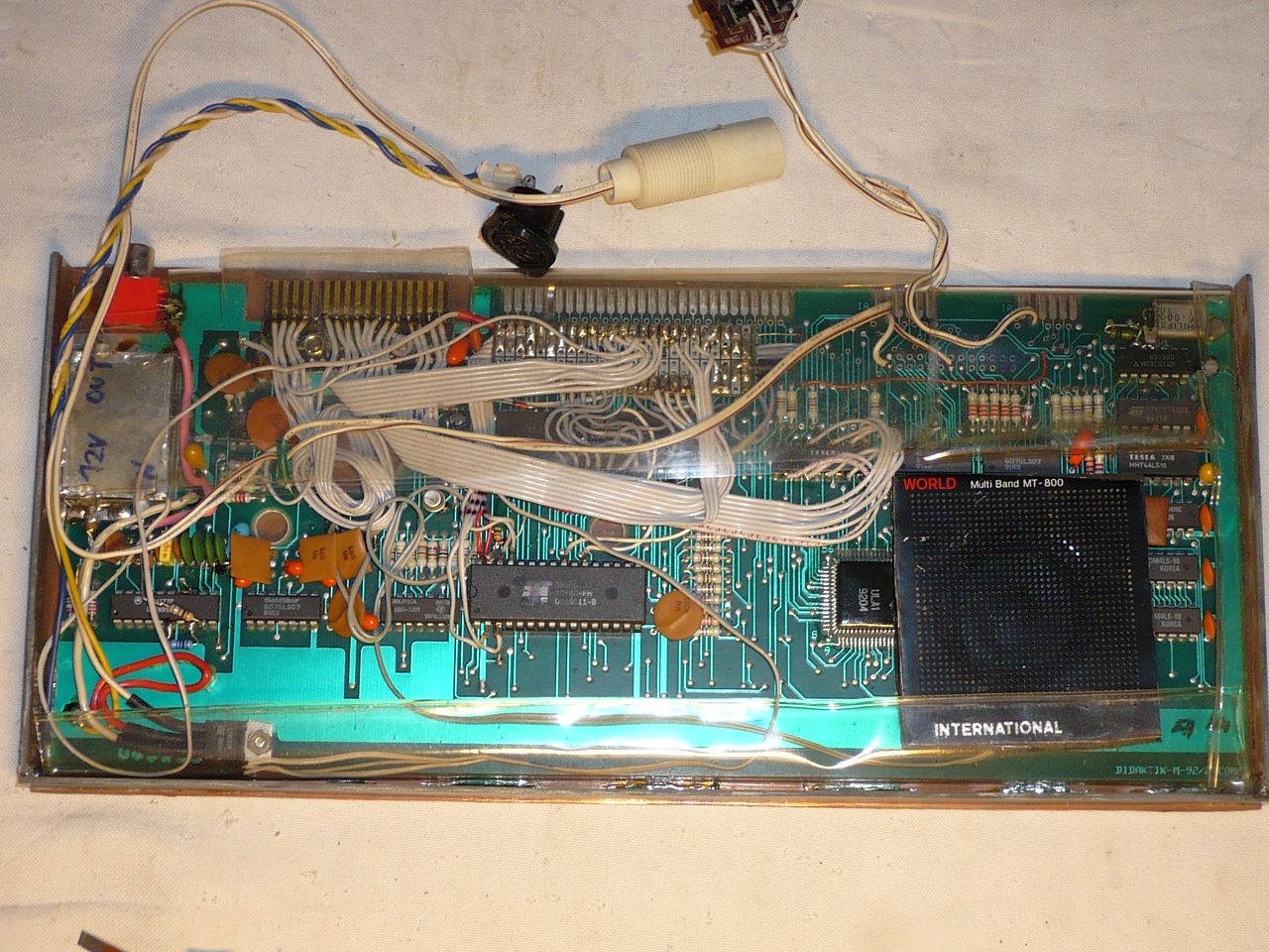

Tak som nazrel do archívu, a našiel. Ale tuším to bol iný, na ktorom som menil ten odpor, toto som našiel ako vrak a prerobil na ... vlastne som to nikdy nedokončil. Celé som to vtedy spatlal trafopájkou. Jediné čo je tu zvláštne, je odpor 68 Ohm z pinu 9 na výstup. A spojené 13 so 14, ale to zrejme pre ten poškodený čip. Tak to sprav ako ja vtedy, priložením prstu zisti, kedy naskočia farby, na ktorom odpore. :D
To, čo je na foto, je (bol) Didaktik M model 91, prerobený na flash 39SF020, ktorá sa stránkuje (softwérovo) namiesto pôvodnej ROM, a dá sa programovať tiež priamo softvérovo. Jumperom sa dá vybrať z dvoch boot stránok, tiež je tam jumper pre ochranu proti zápisu, a interface MHB8255 (využíva sa aj pre stránkovanie flash).
Pozrel som originál zdroj, niesu na ňom žiadne informácie o výstupnom napätí, tak teraz neviem, odkiaľ som si pamätal o tom prúde. Možno je to niekde v dokumentácii napísané, alebo tak. A ako tak rozmýšľam, tých 12V bolo pre modulátor iba v modeli 90, v tomto 91 je aj pre MC1377. Takže zatiaľ čo 90-ka mala videovýstup aj bez 12V, 91 už nemá.
Pozerám schému: model 90: z PLA idú signály R, G, B, Y, S, spracováva ich LM1886 (ešte s nejakou logikou 74xxx), z ktorého idú B-Y, R-Y, Y, BIAS do LM1889, z ktorého ide cez tranzistor videovýstup.
(284.89 KiB) Staženo 392 x

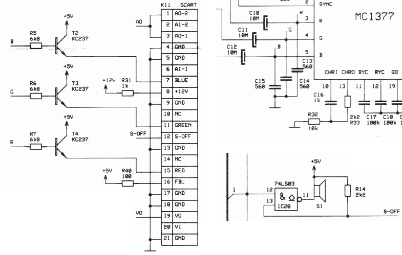

Našiel som kvalitné riešenie. Moja pamäť nesklamala, keď sa mi marilo, že Didaktik Kompakt mal aj SCART výstup. A naozaj, má tam SCART aj s RGB výstupom. Prikladám schému len SCART výstupu. Celá schéma sa dá nájsť na http://zxm.speccy.cz/?x=7.

Ten PAL na Spectru ani na Didaktiku nikdy ideálně nechodil: nejen, že barvonosná nebyla v pevném vztahu k řádkovému kmitočtu (viz šikmé PALové proužky), ale navíc "na vysílací straně" nebylo kompenzované zpoždění barvy za jasem, což dekodér v televizi už nevykompenzoval, proto byly barevné atributy (vždy 8x8 jasových bodů) o dva až tři body posunuté vpravo. To obzvlášť rušilo na obrezovce televize, která měla obvod CTI na zostření barevných přechodů, na těch obyčejných to tolik vidět nebylo. Výstup z obvodu ULA byl jen rozdílovými signály U a V, což vyžadovalo poměrně komplikované překódování na RGB, když už tedy se člověk dostal k přístroji, který RGB vstup měl. Do složkových vstupů by bylo připojení jednodušší, ale tehdy nikoho ještě nenapadlo do nějaké televize použít, to až mnohem později.
Didaktik M už používá obvod PLA, který má přímo výstupy RGBY.

No a nápad, ktorý som dostal, vyviesť samotné RGB zložky z PLA do VGA koncovky, a k tomu si zostrojiť zdroje horizontálnej a vertikálnej synchronizácie, aby to podporoval aj dnešný počítačový monitor.... je už neskutočná šílenosť, na ktorú si s mojimi limitovanými znalosťami elektrotechniky asi netrúfam.
