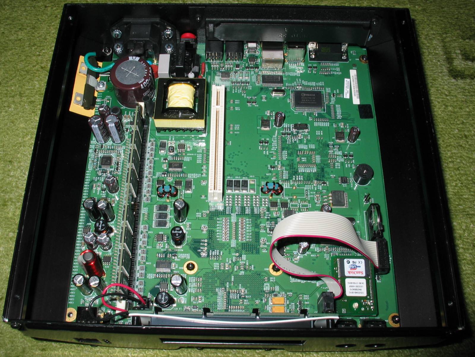

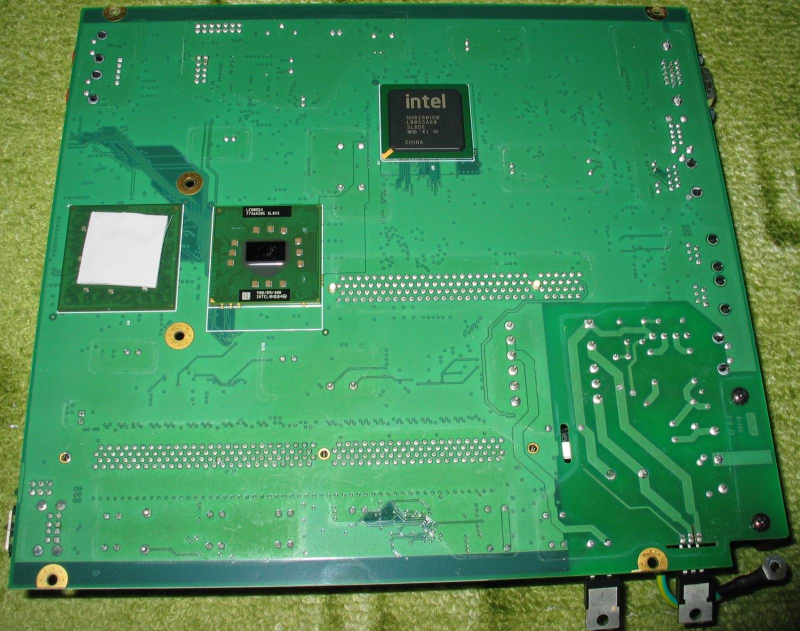

#9 Příspěvek od rnbw »
PC platforma to zjavne je - na doske je nalepka Phoenix technologies, takze tam bude BIOS od nich a zospodu na kryte je Windows XP embedded.
Je tam Celeron M 900, chipset 852GM+ICH4, flash SST49LF008A, sietovka 82562GT, super I/O W83627HG-AW. Nie je tam ziadny specialny IO, akurat su tam dve EEPROM: AT93C46D a 24C04WP.

lesana87
Příspěvky: 4410
#10 Příspěvek od lesana87 »
Dík, krása. :)
Ta Flashka vypadá jako normální USB (na interní USB 2x5 pinů), takový jsou v některých tenkých klientech.
Nemáš PCI POST kartu?

#11 Příspěvek od rnbw »
Pinout flash disku som uz omeral, fakt to vyzera ako interne USB.
Zistil som, ze ten mini-USB konektor pri portoch nie je USB, ale je pripojeny na EEPROM 24C04WP. Zjavne je tam ulozena nejaka konfiguracia.
PCI POST kartu mam, ale po zasunuti do slotu to bolo uplne mrtve. Obavam sa, ze ten slot ma nestandardne zapojenie.
