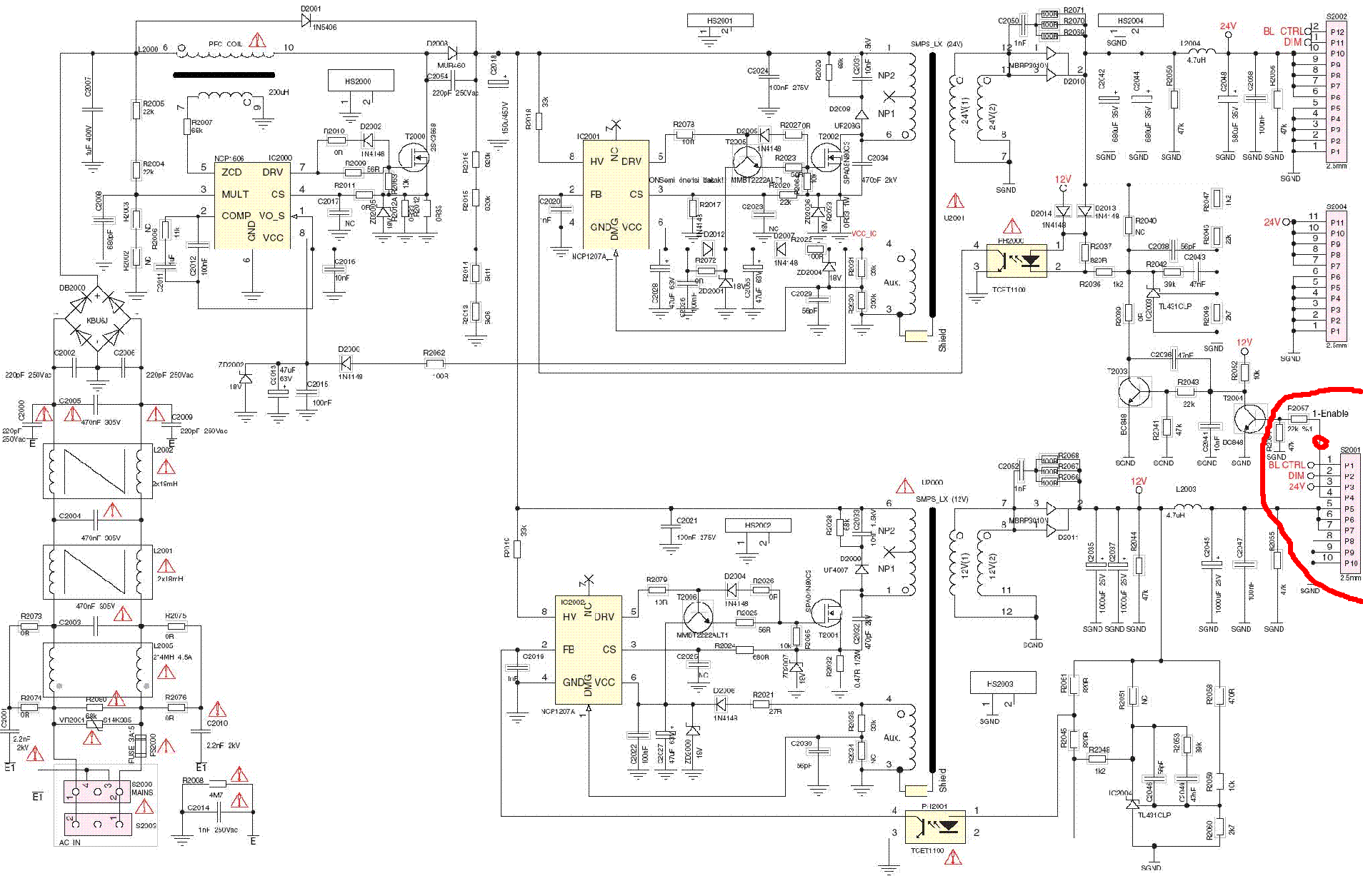

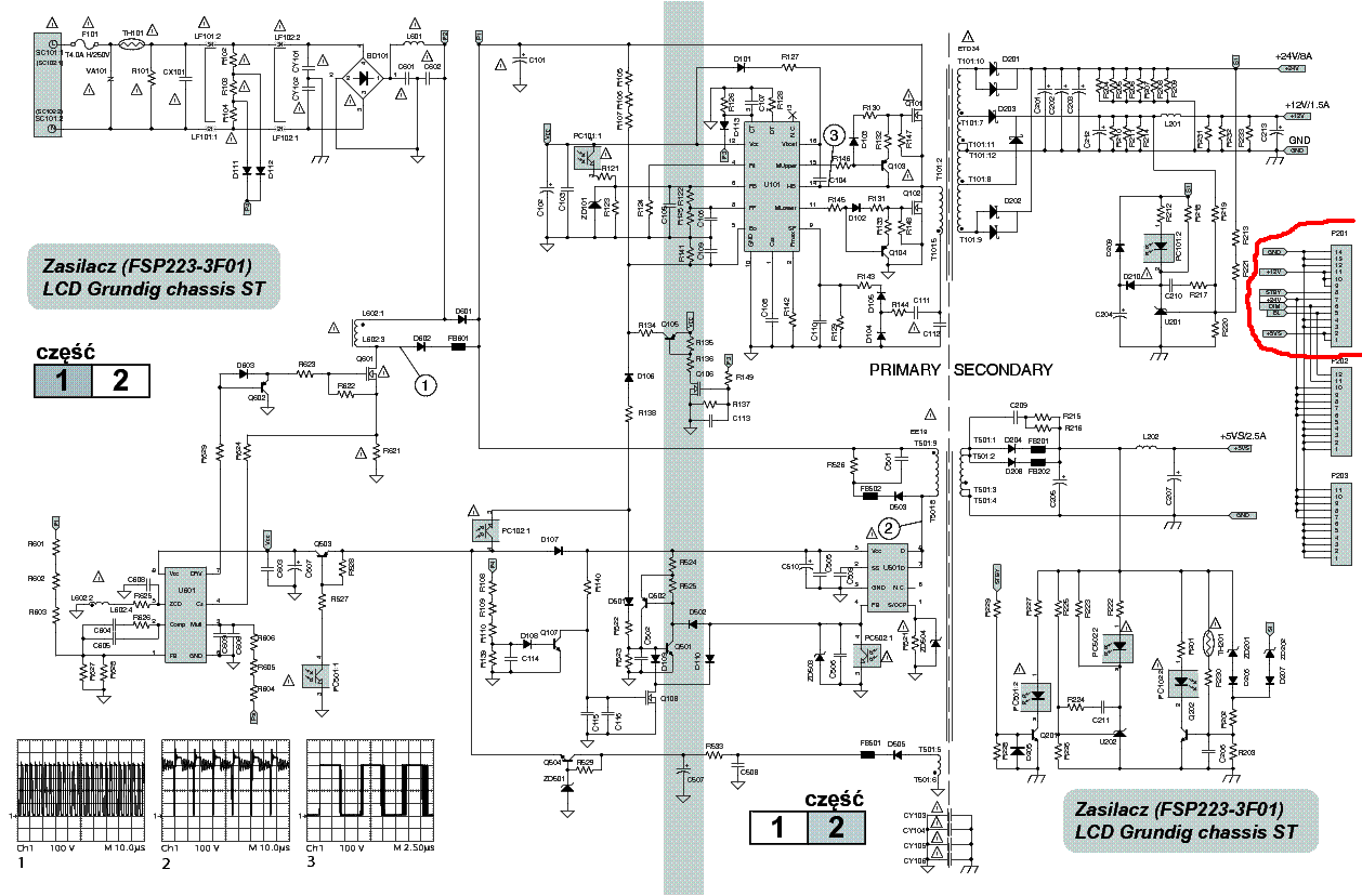

Přeji hezký večer..Prosím o radu..Mám tuto tv,ale bez zdroje..Známý mi ji věnoval,že prý by šla,ale je potřeba jiný zdroj..Chci se zeptat,zda-by někdo poradil,jak tam dát zdroj z 32-ky sencora..Jde mi o připojení kabelu..Mám z obou zdrojů servisní manuál,kde jsem zakroužkoval,co potřebuji poradit..První obrázek zdroje je originál zdroj,ten druhý je z té větší tv..Jde o to,že na pinu 4 je u origo zdroje psáno CTR a u druhého zdroje je STB (a konektor ještě má navíc 2piny GND a 2 piny +5v)ty já nezapojím ani..Prosím ze schéma poradit,jak to napinovat
beko_grundig_fsp223-3f01_chassis_st_power_supply_sch.pdf_1 Zdroj z 32-palců.png
(73.85 KiB) Staženo 216 x
(198.4 KiB) Staženo 238 x

A kde chceš vzít 12VSB na desce která má 5VSB?
Nevím jestli si tímhle neděláš trochu srandu, teorie je že to jde ale obávám se že ty to nevymyslíš a pouštíš se do neznáma.
Řešeních je několik ale není to v zapojení propojovacího káblu, napětí zdroje máš, navrhni smysluplný zapojení (momentálně není třeba řešit jestli to větve utáhnou protože není uvedeno kolik origo zdroj dával proudu).
Kde vzal známý TV bez zdroje? Tyhle "jednoduchý" zdroje se dají opravit.
