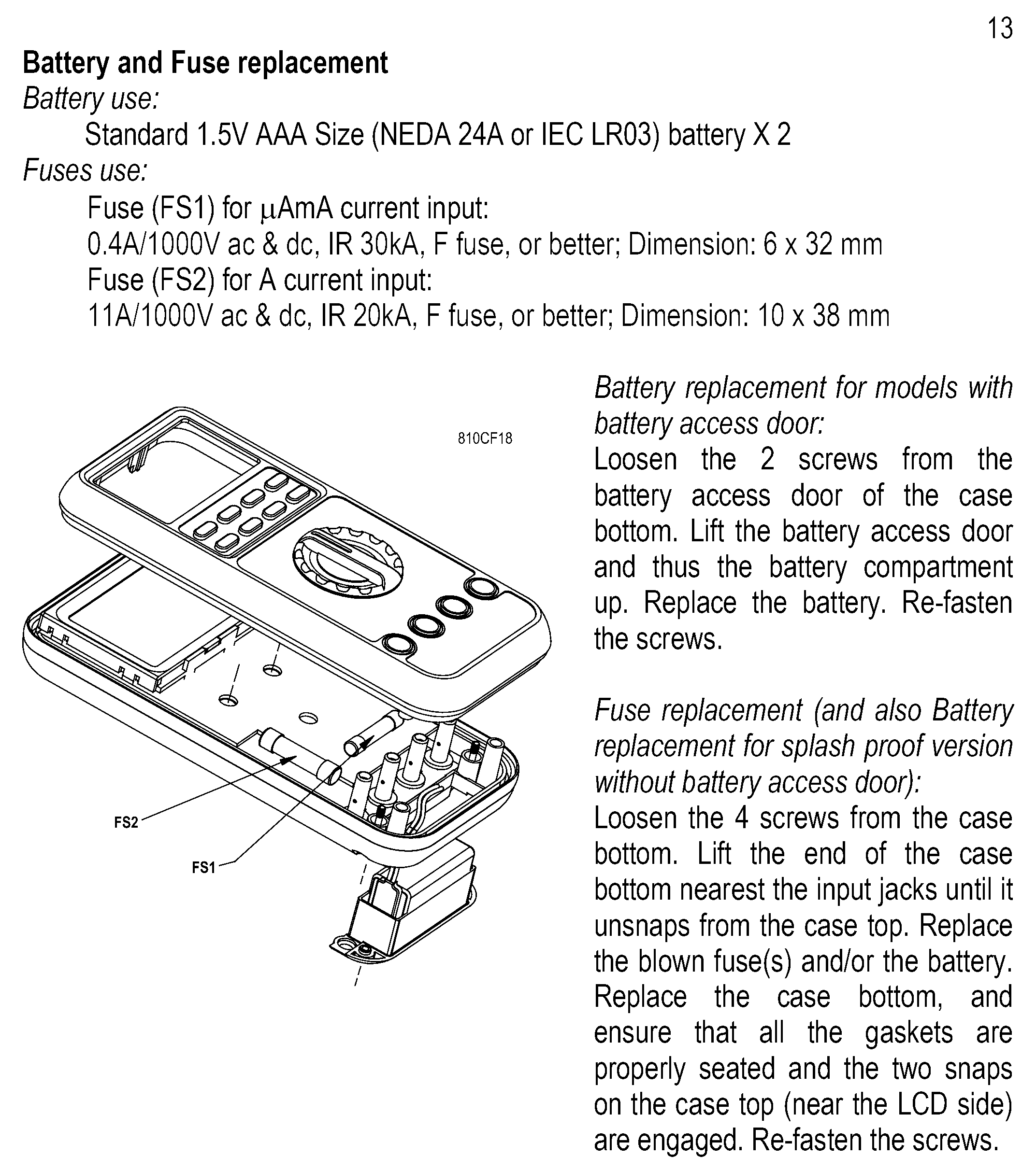

kachle píše:To Hydrawerk Měl by přežít "měření proudu v zásuvce".
Co je to za kravinu? Můžeš vysvětlit.
Jsou tam použité kvalitní pojistky na 1000V. Při přetížení proudového rozsahu by se měly v klidu a míru přerušit bez zničení celýho multimetru.
http://brymen.eu/wp-content/uploads/bia ... 1-04.1.pdf
Viz strana 14 z 20.
(79.01 KiB) Staženo 190 x
