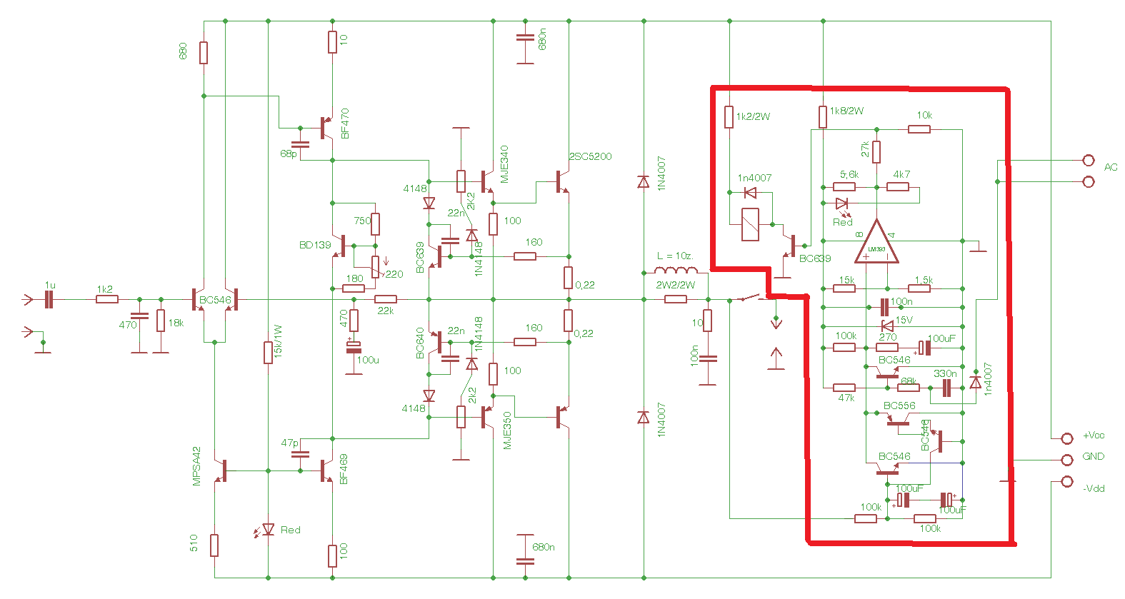

Zprovozňuji zesilovač http://zosilnovace.eu/Zosilnovac100W.htm
Nefunguje opoždění zapnutí repro. Oz je zapojen jako komparátor. Napájecí napětí OZ +15V. Po zapnutí se rozsvítí LED na výstupu OZ. Po zkratování 100k odporu LED zhasne, ale relé nesepne.
Nestavěl to někdo? Nebudou nějaké chyby v hodnotách součástek?
Třeba nabíjení 100uF elytu přes 100k odpor mě moc nesedí. Možná 100ohm?

Při zkratování C-E relé sepne. Pokud OZ překlopí a LED zhasne, tak je na B-E 0,6V ale relé nesepne. Při otevření tranzistoru odporem z + do báze, tak relé sepne. Tranzistorem to není.
Příspěvky: 20888
#5 Příspěvek od BOBOBO »
Tak to trandem je . Asi mrňavá beta . Vyměnit .

Ta umělá zem děliče pro OZ by měla mít stejnou hodnotu odporů. 2x 15kΩ. Ve schématu je 15ka 1,5kΩ :)

Další průser je hned na začátku. Trand pro "zápornou polaritu" s uzemněnou bází má obráceně C - E.

taky by pomohlo změnit hodnotu odporu 27k na výstupu OZ . . .
a dát tam třeba jen 10k . . .

Ono to schema tý ochrany je celkově složitě navržený. Stejné funkce lze dosáhnout se stejným počtem tranzistorů. A hlavně bez operáku a jeho příslušenství.

Ve schematu je špatně hodnota děliče pro invertující vstup. Oba odpory musí být 15kΩ. Tím je vytvořeno napětí +7,5V pro komparátor a časovací konstantu cca 5s. Naopak odpor do báze relé musí být 2k7, aby relé mohlo sepnout. Dále jsou prohozeny vývody C-E BC546 s uzeměnou bází.
Hodnota časovacího odporu 100k pro kondenzátor 100µ je správně.
Hodnotu vstupního odporu 100k by bylo vhodné snížit, stejně jako hodnoty antisériových elytů 100µ. S těmito hodnotami taková ochrana moc nechrání.
Obojí navrhuji snížit 10x.
:wink:
edit: Komparační napětí z děliče 15k/1k5 je pouhých +1,3V. Tento dělič je použit i v jiných podobných zapojeních a jeho velikost má vliv pouze na délku zpoždění připojení repro. Při napětí 1,3V je toto zpoždění kolem 1s, což je dost málo.

Ten OZ je tam skutečně zbytečný. Mnohem spolehlivější a hbitější funkce, s přívětivým napájením /bez pomocných napětí - přímo z výkonového vinutí/ a okamžitým odpadem po vypnutí i bez dalšího pomocného napětí lze realizovat s celkem 6 tranzistory a pěti diodami. Při pevně daném napájení je možno ještě jeden tranzistor a jednu diodu vypustit..
Nic proti Jožimu, ale tohle je úplně zbytečné.
Na urovnání peří stačí i této asymetrice do 2s.

Nesouhlasím s 5 sec .
Příspěvky: 14454
#15 Příspěvek od masar »
Já zase nesouhlasím s 1s. Ale proti gustu... :wink:
Ale jo, 5s je moc. Takže asi podle sinclaira. To zn. odpor kolem 2k7.
