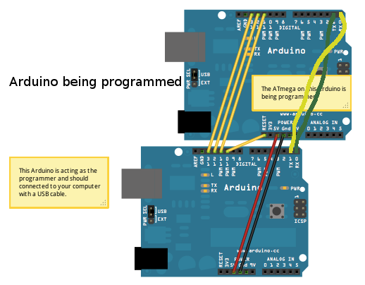

Ahoj, začínám s Arduinem a při zkoušení externího programátoru se mi podařilo smazat bootloader. Chtěl jsem ověřit zda mi pracuje komunikace a volba "smazat čip" v eXtreme burner - AVR mi přišla jako jednoduchý způsob jak zjistit, že vše funguje. Fungovalo.... :-) Jenže jsem smazal nejen vlastní program, ale také bootloader, který se mi tam nedaří dostat zpět. Už se s tím marně trápím několik hodin.
Mám zde druhé UNO, které je zatím OK a poslouchá mne. Nahrál jsme do něj sketch ArduinoISP, propojil jej s arduinem bez bootloaderu podle schématu v příloze. Jenže v IDE nemohu najít volbu desky: Arduino Duemilanove w/ ATmega328.
Postupuji podle tohoto návodu: https://arduino.stackexchange.com/quest ... -atmega328
Myslím, že potřebuji tu správnou verzi souboru boards.txt, který bude Arduino Duemilanove w/ ATmega328 obsahovat. Nemáte někdo link, který by mne k němu zavedl?
(66.02 KiB) Staženo 282 x
