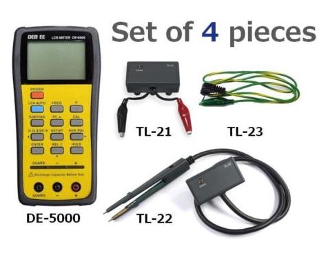

#9 Příspěvek od beny66ka »
Potvrzuji, na běžné měření Zajícometr ideální. Rychle, spolehlivě, baterky jsem ještě za několik let neměnil.
Na přesnější měření LCR DE-5000. Koupil jsem ho z JP přes Ebay.
EDIT: Jo a u něho si můžeš měnit frekvence měření, metody měření apod.

beny66ka píše:Na přesnější měření LCR DE-5000.
Stejný chipset od firmy Cyrustek je i ve známém CEM DT-9935. https://www.gme.cz/multifunkcni-rlc-metr-cem-dt-9935
