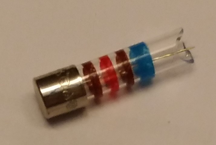

Zdravím, prosím o radu s identifikací pojistky.
Druhá čepička je ztracená, na té co zbyla jsou jen cejchy. Co jsem hledal podle barevného značení, vychází mi "normal" a 125 mA. Je to správně?
http://www.slimlab.net/mirror/fusecolou ... olours.htm
http://www.ok1cjb.cz/index.php?option=c ... 0&Itemid=7
Děkuju, mé vlastní schopnosti v tomto oboru se odspodu limitně blíží nahození auta přes kabely :)

hodnota se dá určit odhadem, podle zařízení do kterého to je . . .

Podle toho druhého odkazu by modrý proužek mohl být i pomalá pojistka. Není někde u držáku pojistky v zařízení uvedená její hodnota?

i podle síly drátku ....

Nějak se mi to nezdá - v mé tabulce je pro tento kód uveden násobitel 10¹ - tedy hodnota T 1,25A. Síla drátku taky vypadá spíš na vyšší proud.
Pokud tedy nejde o nějaké nestandardní značení, nebo není v tabulkách chyba.

Úplně nejjednodušší bude, jak se píše podívat se k pojistkovému držáku nebo do servisky.
MATYCH:nechci Ti kazit radost, ale zřejmě to bude pojistka 125mA. Mám tady 1,6A hnědý,modrý, červený-modrý a 1A hnědý,černý,červený-modrý

Moje tabulka vychází z ČSN EN 60 127-1 ed. 2, stejná jako na odkazu od MATYCHa. Měla by to být T 1,25A.

Mám tady T200mA červený, černý, hnědý-modrý proužek. Vychází podle tabulky
Nemůžu si pomoct, jak jsem psal výše 1,6A, tak na by na obrázku musel být hnědý, 2červené-modrý.

U červené, černé a hnědé mám stejný násobitel 10¹ jako v předchozím případě. To by odpovídalo hodnotě 200mA×10=2A. Někde musí být chyba...

Myslím, že tahle tabulka je správná.

Teď se dívám, že tabulka podle ČSN EN 60127 má dole poznámku:
"Barevné pruhy udávající jmenovitý proud vycházejí z prvních dvou číslic řad R10/R20."
V tom případě by byly údaje v tabulkách shodné, například: (20+0)×10¹=200mA.
Obdobně dotazovaná pojistka: (12+0,5)×10¹=125mA.
Nicméně na fotce se drátek jeví poněkud silnější, ale je možné, že jde o klamný dojem.

asi jo,já vycházel,že ve třetím pruhu ta barva se dále opakuje až po další barvu
125x10¹
...ale není to 1,25mA

Podívej se na odkaz, co jsem je výše, je to T125mA.

Podle drátu určitě ne. V mnohých zahraničních pojistkách hodnot max. stovek mA je "drát jako noha", co vypadá tak na 6,3A a i víc - jenže on je sviňa drátek buď dutý, anebo je to takový zvláštní, velice měkký kov, ještě měkčí než hliník. Nevím, co to přesně je a nepátral jsem po tom.
Tuzemské T-pojistky malých hodnot měly dvojitou spirálku a uprostřed spájenou nízkotavnou slitinou. Pojistky třeba T50mA se přerušily vždy přesně uprostřed v tom spojeném místě.
Podobně to měli řešeno i enderáci, ale Západ vždy jinak.
