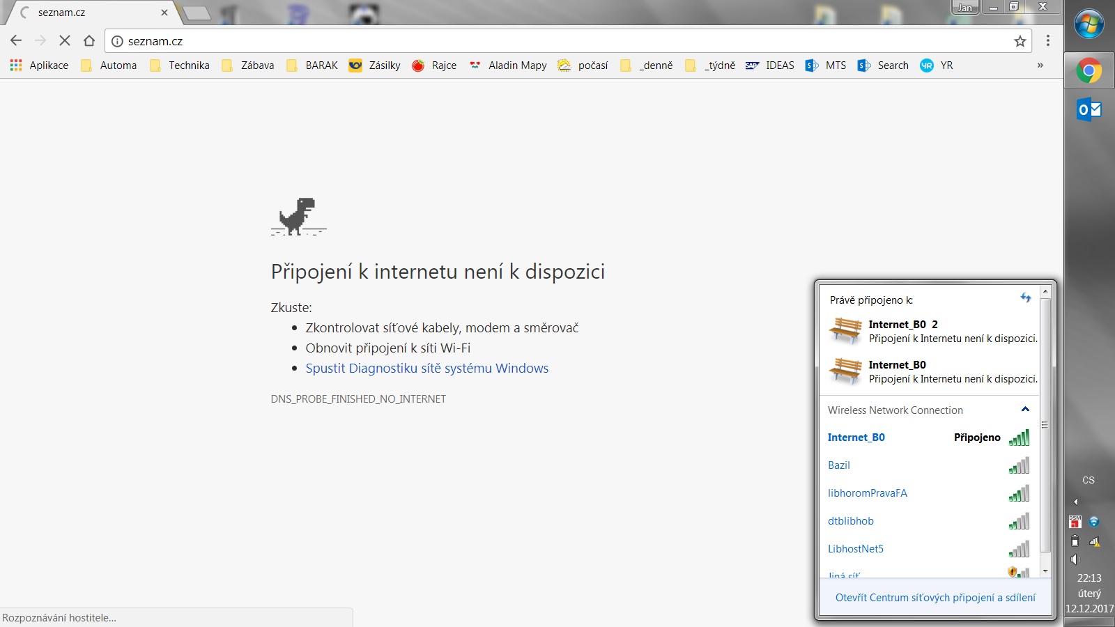

Mám VDSL modem od O2 Zyxel (na obr. je to wifi Internet B0). Jelikož jsem chtěl lepší signál do patra, připojil se kabelem další AP s wifi do jednoho z portů toho Zyxelu (na obr. je to wifi Bazil). Vše fungovalo skvěle až do nedávné vichřice
Samostatně funguje ten modem pořád dobře, ale jakmile připojím kabelem to druhé AP na vytvoření wifi Bazil, tak Internet B0 sice vidím na wifi, ale nejde připojení na internet. To ale zase na chvíli jde na druhém AP (wifi Bazil). Po chvíli to padne i na něm. Když se připojím zpátky na původní modem, tak vidím v hlavičce navíc nějaké "Internet B0 2", viz obr.
Logicky jsem chytnul to dodatečné AP, a nahradil jiným, ale podobný problém. Wifi dodatečného AP jede, padne internet i na původním modemu a po chvíli i na tom dalším AP. Navíc se mi v hlavičce objeví "Internet B0 3"
