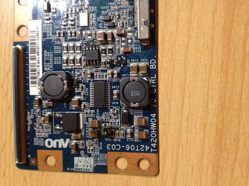

nevie niekdo kde zohnat schemu na t-con stohoto lcd lg 42lh3000. t-con t420hw04 potrebujem zistit aka suciastka je pod oznacenim q101. moc moc dakujem.

Je to MOSFET, P-kanál, 30V/2A. Např. FDN360P. Stejný problém jako tady.

dakujem moc. nemaju ju na avelmak ale mam doma nejake t-con neviete kod smd mosfetu ? dakujem

Na zmíněném fóru se uvádí, že na pouzdru SOT-23 je uveden kód 25907, ale nepodařilo se mi ho dohledat. Jiné zdroje pro podobné t-cony uvádí také kód 25804, 25917... Ale důležité je vědět, jaké má mít tranzistor parametry a podle nich vybrat tu nejvhodnější náhradu, t.j. s nižším Rdson, vyšším Ids apod. a hlavně, že jde o spínač. :wink:

pre amatera dost riziko sam si nehradu najst podobnima hodnotama. nemohol by si byt tak dobri a nieco pozret na avelmaku ? mas potom umna pivo :) dakujem moc

mohol by sa nahradit z AO3407A ?

Áno.
