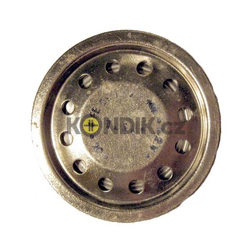

Jaký pracovní bod zvolit pro uhlíkový mikrofon ze starého telefonu? Jaký proud snese?
Má označení MB 1.2 a cosi, odpor se měnil kolem 270 ohmů.
Uhlíkový mikrofon z telefonu
(37.67 KiB) Staženo 398 x

Jestliže má označení MB, tak to je vložka pro napájení jedním článkem baterie, takže 1,2-1,5V.
Pokud má označení UB tak se jednalo o napájení z tel. centrály 30-50V.
Viz: http://www.elektroakustika.cz/carbon.html

Je třeba si však uvědomit, že automatická ústředna musí umět rozeznat, zda je sluchátko zavěšené nebo vyvěšené, tedy musí umět zjistit proud tekoucí účastnickou smyčkou při vyvěšeném sluchátku.
Obvyklé hodnoty napětí:
- napázdno (zavěšeno) : kolem 60 V
- připojen (vyvěšený, během hovoru): typicky 8 - 18 V.
Z toho samozřejmě na mikrofonu zůstane ještě menší úbytek napětí.
S membránou ve svislé poloze mají uhlíkové vložky UB/AUT kolem 80 Ω.
Asi by se trochu červenaly připojené natvrdo na 60 V, že?
Protože odpor vložky MB bývá za stejných podmínek asi 20 až 50 Ω, lze ji rovněž použít do telefonu AUT. Nanejvýše bude víc slyšet ve sluchátku vlastní hovor, protože se mírně rozváží tzv."vidlice", čili diferenciální zapojení hovorového trafa, a úroveň hovorového proudu z tohoto mikrofonu poklesne, ale ten rozdíl nemusí být vždy rušivý.
