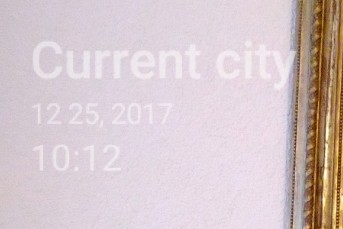

Aplikace Fotoaparát v Nokii 5 s Androidem 7 nabízí několik "vodoznaků" na fotografii. V nabídce je buď "Vlastní text" nebo různé kambinace data, hodiny pořízení, teploty a k tomu vždy ještě Current city. Samotné datum a čas nelze zvolit. Při zapnutí fotoaparátu se zobrazí hláška, že Current city nebylo možno aktualizovat a na fotografii je pak místo Města pořízení fotky nápis Current city.
Co bych měl nastavit nebo spustit, aby se název města kde jsem zobrazil? GPS je funkční a v Google maps nebo Seznam mapy navigace normálně funguje.

Možná jsi při prvotním nastavení zakázal určení polohy.
Mělo by se to dát nastavit v Menu, něco jako polohová nastavení.

To je výřez, nebo zmenšenina celý fotky? Doufám, že to první.

Třeba to chce povolení přístupu k poloze a zapnutý data.

MetalGod píše:To je výřez, nebo zmenšenina celý fotky? Doufám, že to první.
Samozřejmě je to výřez levého horního rohu fotky s tím vodoznakem.
Problém se již podařilo vyřešit. Nejdříve jsem v základním nastavení v řádku "Poloha" doplnil v "Oprávnění aplikací" povolení "Fotoaparát" pro Google maps a také pro Seznam mapy.
To samotné zdánlivě nepomohlo, stále se mi doma v paneláku zobrazovalo Current city.
Teprve mimo domov naskočil do fotky poslušně název města. I když mi GPS doma ukazuje správnou polohu, tak signál GPS v paneláku asi nebyl dostatečný pro nové načtení polohy pro aplikaci Fotoaparát.
Dík kolegům za rady.
